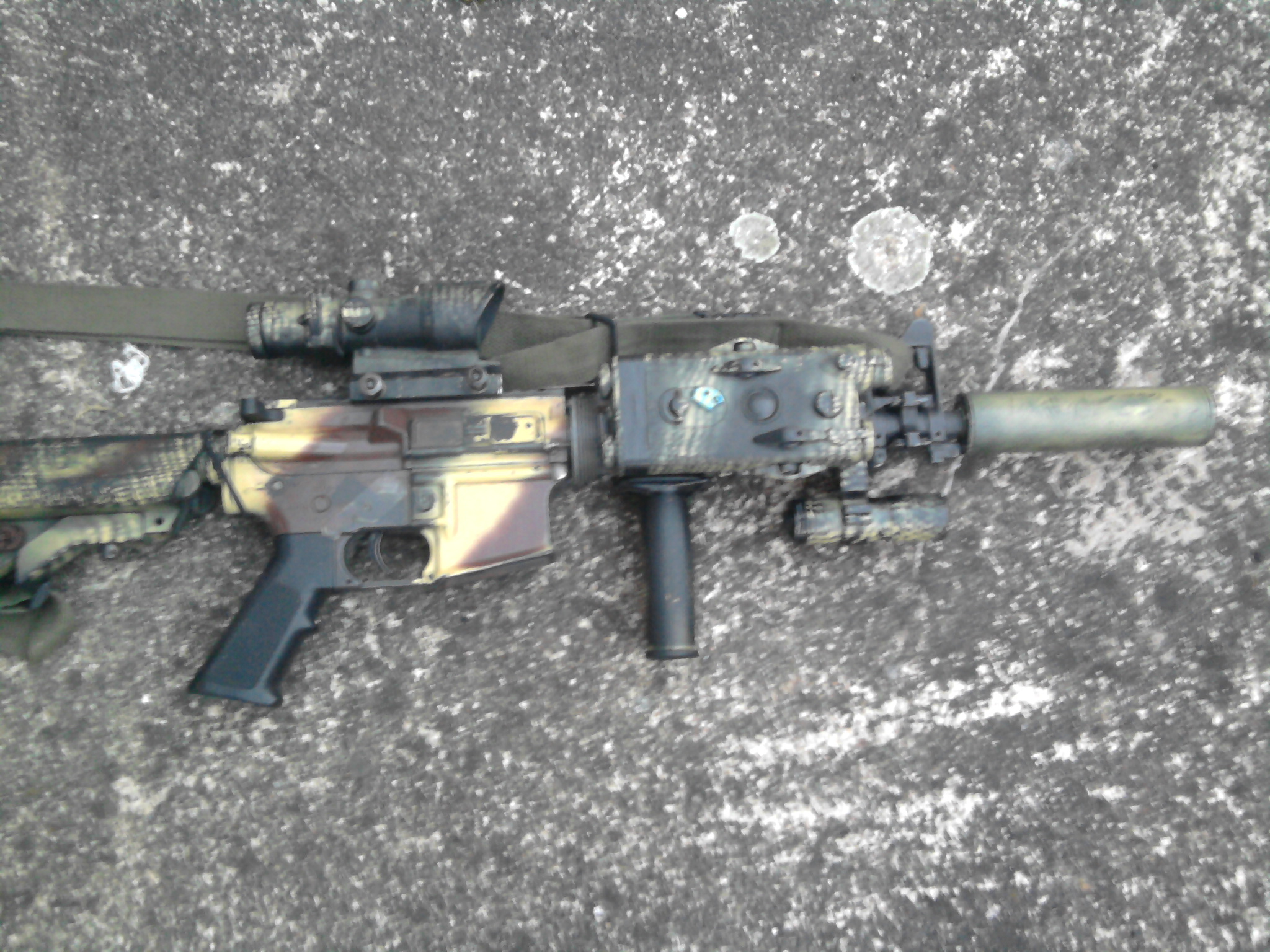

teď mám již druhej battery box alá AN-PEQ 2 nepříjde mi až tak špatnej. Zde foto na mojí M4.
Fotografie0280.jpg [ 961.1 KiB | Zobrazeno 14683 krát ]
18 črc 2010, 20:04
Příspěvky: 181
Nový příspěvek Re: baterka do R.I.S pradpazbia M4
no to je teda riadny kvér ...a vlastne ako som tak viac obzeral tie bateryboxy, zacaly sa mi aj pozdavat celkom
