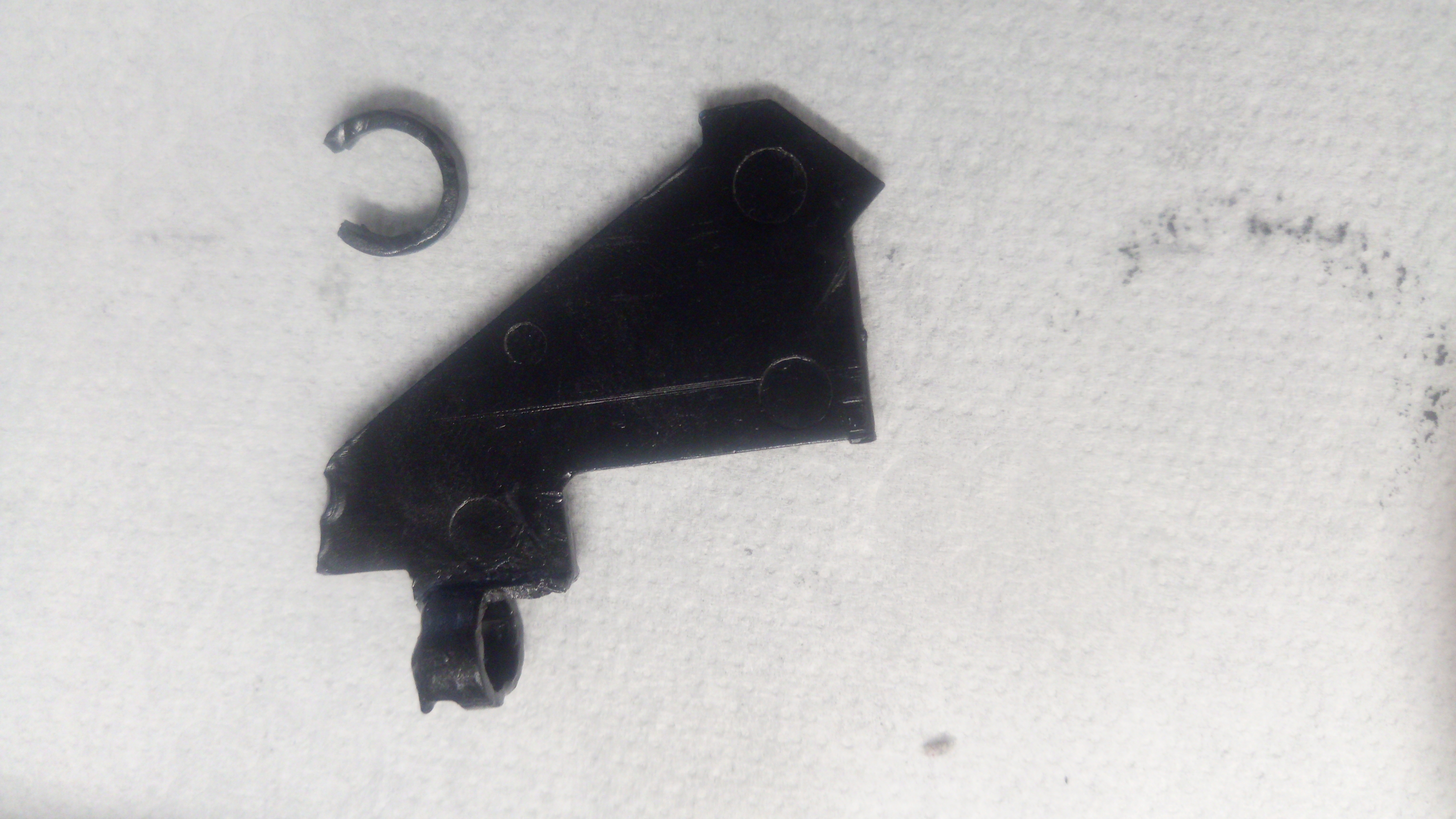

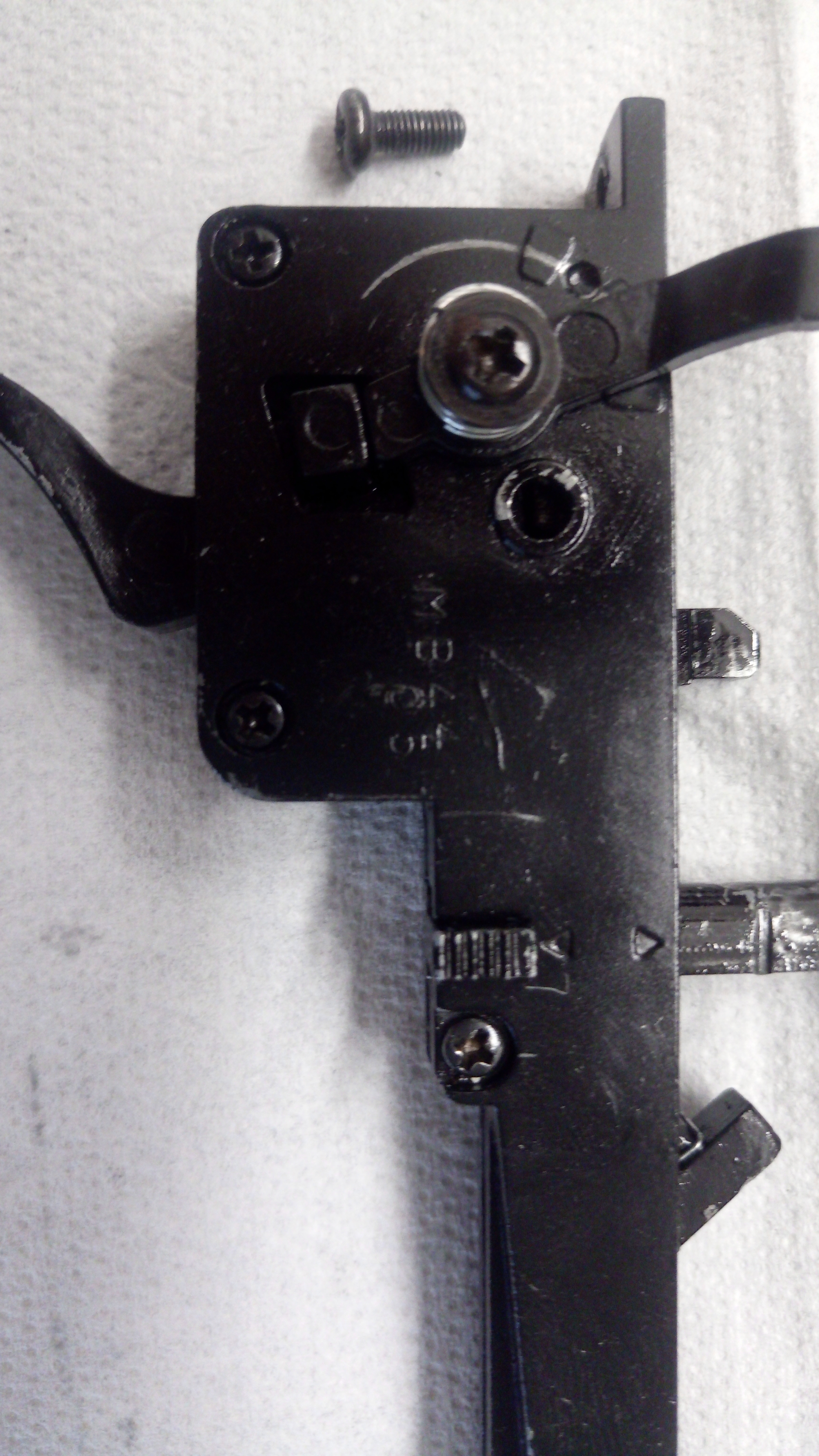

Zdravím, s klukama začínáme a tak sme pořídili domů 2x M4, GLOCK 14 a od well MB4405 - zasekával se válec při nabíjení a kuličky se ztrácely dovnitř těla, tak sem tu sniprovku rozkuchal do šroubečku - vadný a zmasakrovaný podavač kuliček ze zásobníku v originále plast - chci vyměnit za CNC hliníkový, nevím jestli jsou ochozeny hrany pístu proože spouštěcí mechanismus je nechce zachytit tutíž ani pořádně nenabiju. tak uvidím, válec je hliníkový - chci koupit ocelový a píst je plastový tak asi taky vyměním i s pružinou ale aby to zvládla
IMG_20190707_162650.jpg [ 4.14 MiB | Zobrazeno 8504 krát ]
IMG_20190707_163418.jpg [ 1.77 MiB | Zobrazeno 8504 krát ]
IMG_20190707_162439.jpg [ 4.48 MiB | Zobrazeno 8504 krát ]
