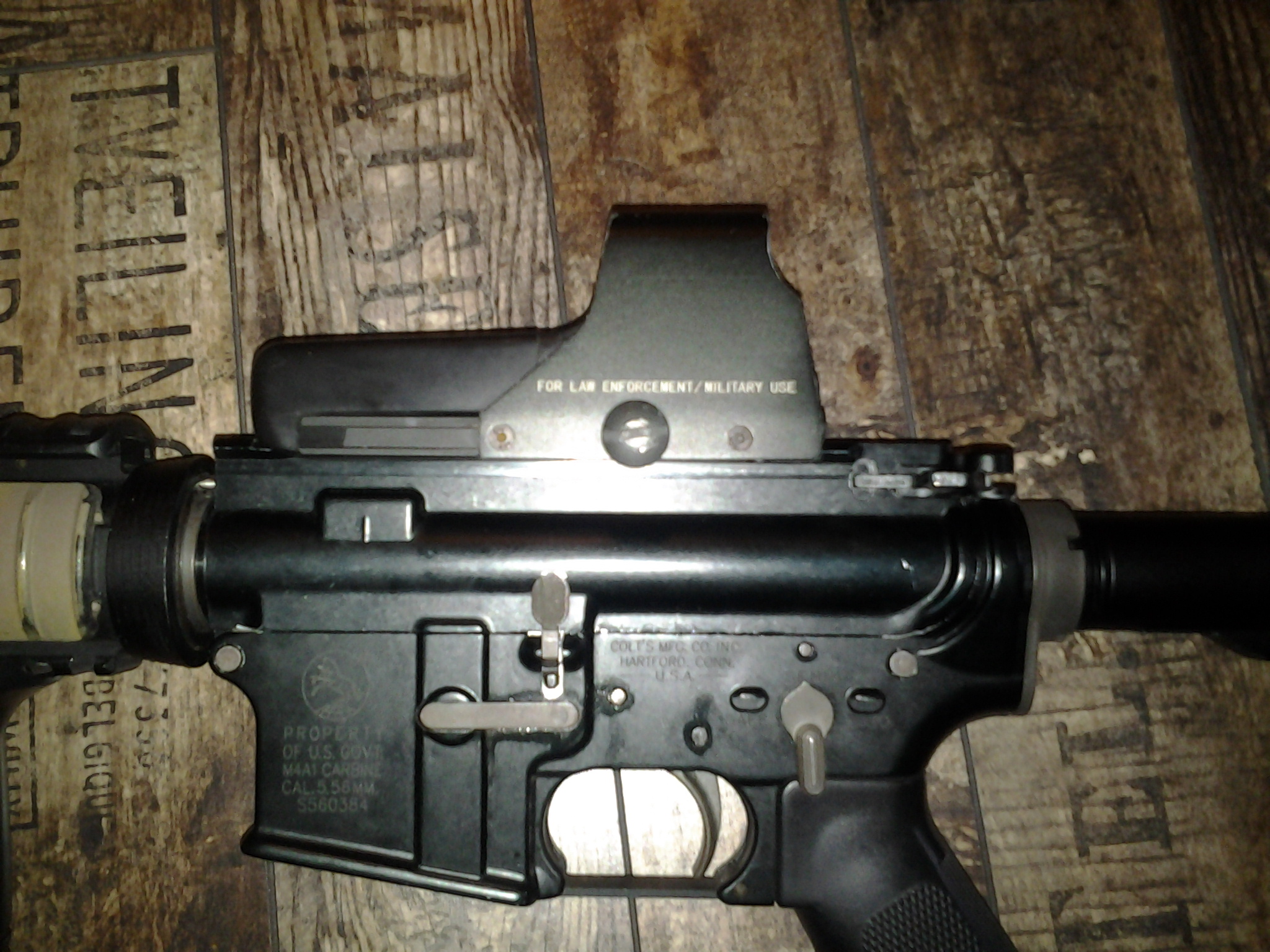

Inokatsu m4 GBB
Zbraň mám jen krátce,takže se budu věnovat spíše vnějšku,vnitřku,a střelbu samotnou,tu odložím,až s ní nastřílím více.Zbraň je verze 2009,ta se kterou na Airsoft-portal.com mají někteří uživatelé velké problémy.Já jsem zatím nic nemohu vytknout,vše fungovalo jak mělo.
Poznámka: celkový pohled

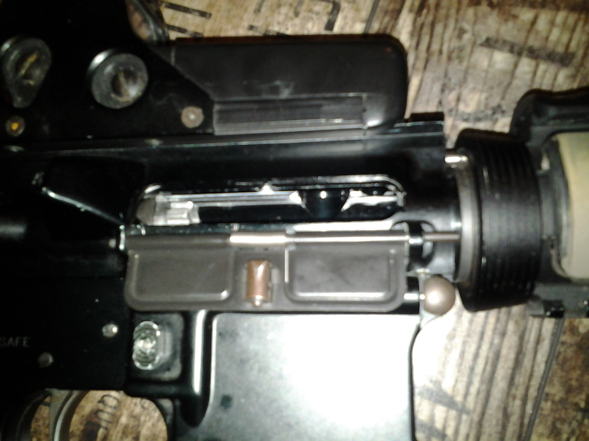

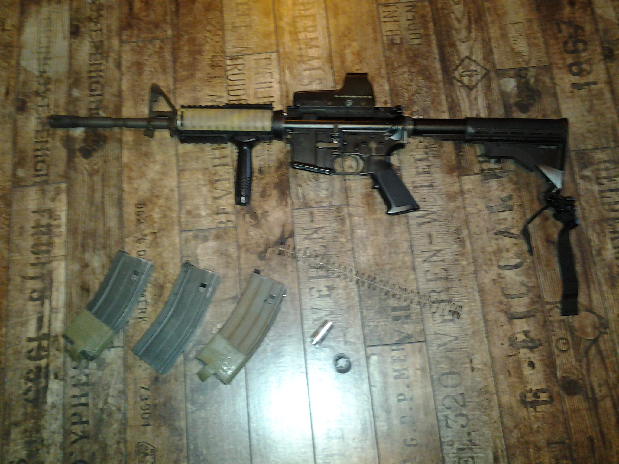

V mé zbrani byla měněna hop up komora,za 5KU za pár usd.Na fotce je zbraň,původní komora(bez regulace hop upu),původní držák hlavně,a zimní vratná pružina.
zásobníky jsou 2 od WA a 1 od GHK(ten s trochu jinou barvou)
Komora s gumičkou funguje jak má,i při teplotě blízké nule.(Ale žádné kropení,jen asi 20 vystřelů za hodinu)

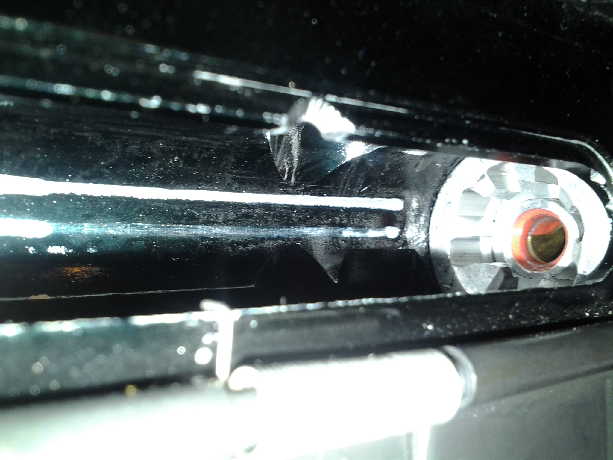

Fotky komory:

Zbraň mi fungovala i s letní vratnou pružínou,při použití Greengasu,ale jen na semi,na dávky je kombinace Greengas + tvrdši vratná pružina špatná.Rešením je slabší pružina(na fotce,ta horní)
ale to je doprovázeno ,,snížením kopance.
Druha varianta je použití Redgasu(a chci zkusit GHK co2)
