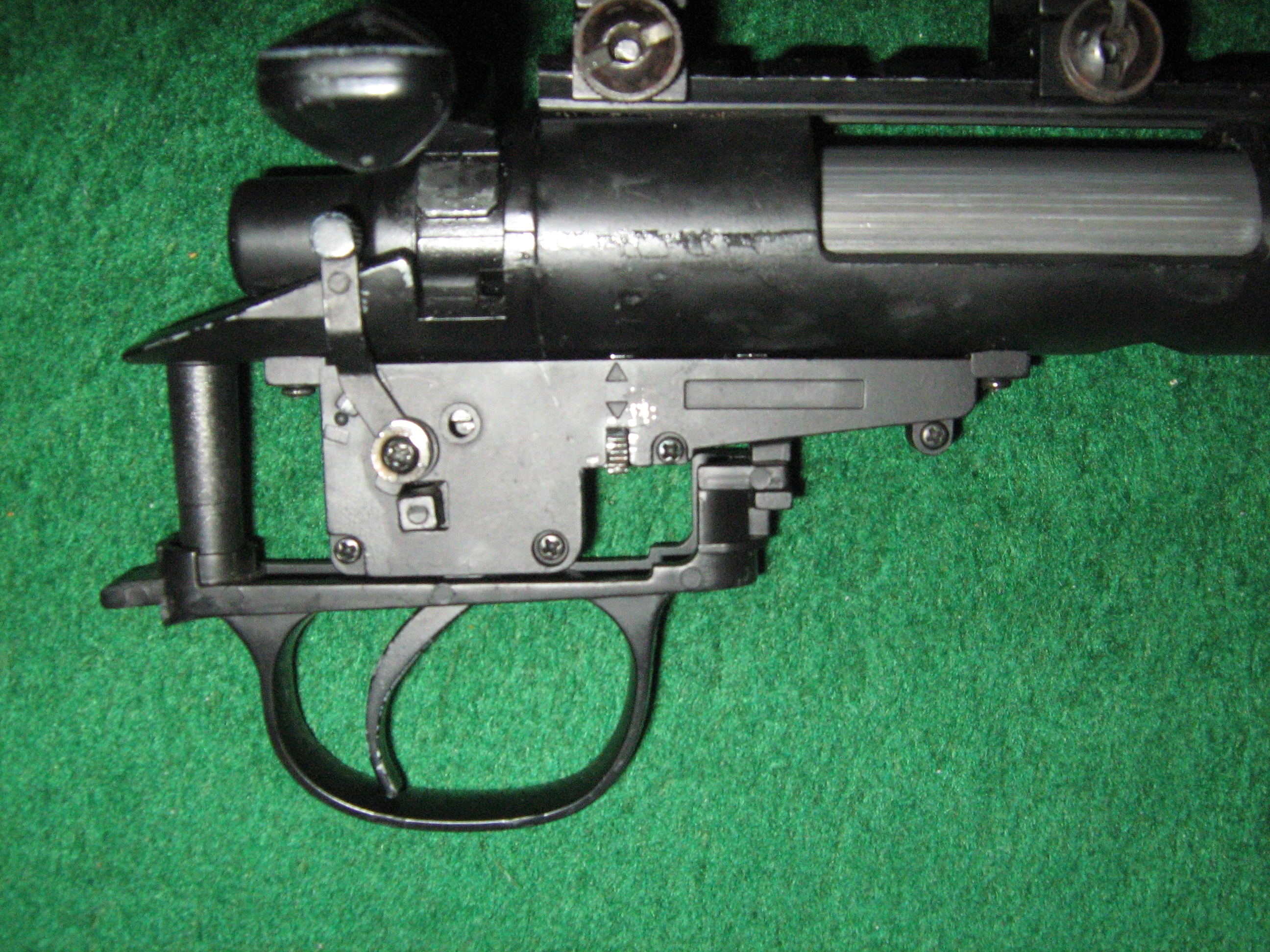

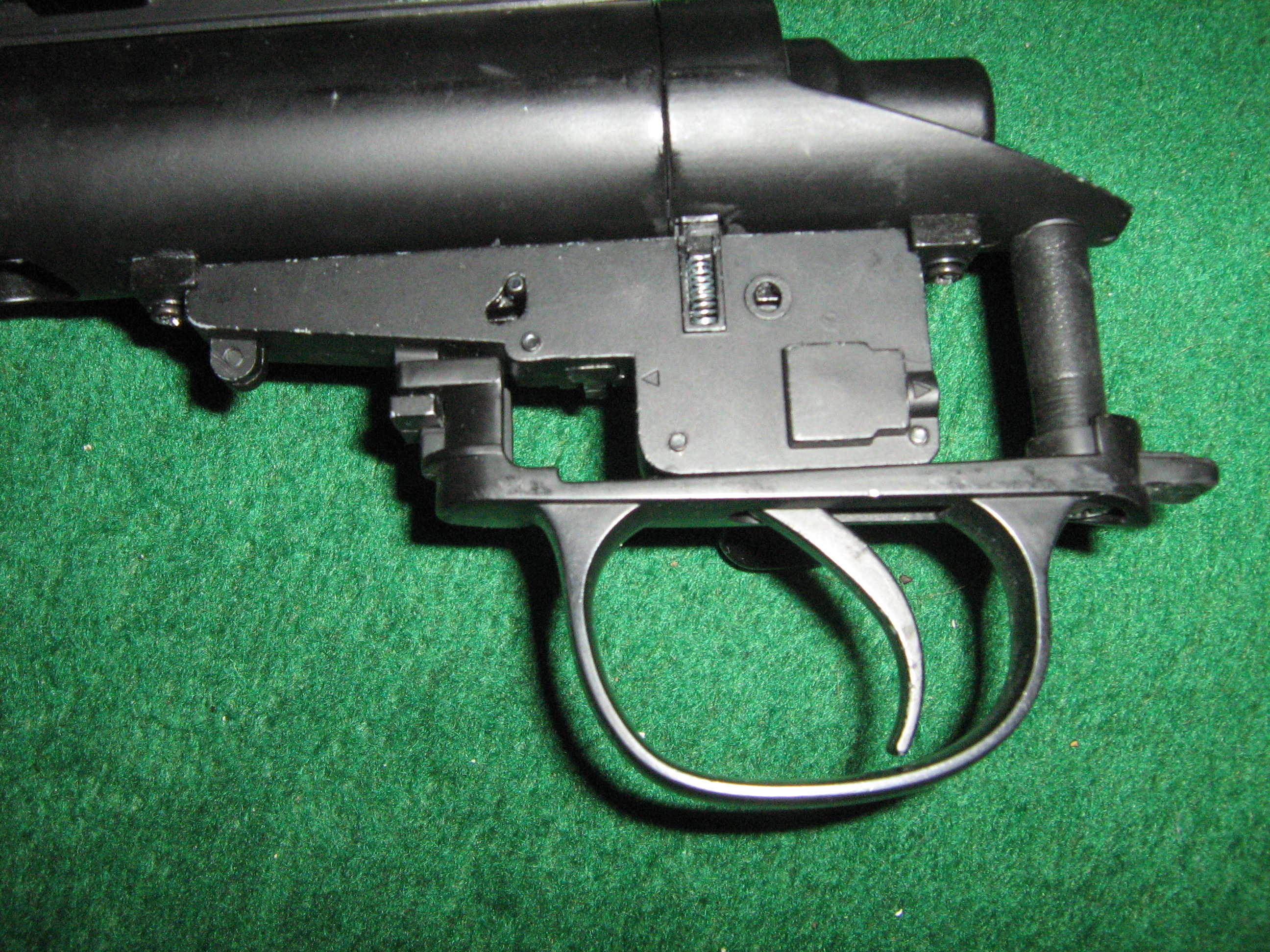

Fotky spoušťáku, kdyby to někoho zajímalo. Vnitřní díly vypadaj shodně s VSR-10.
IMG_8727.JPG [ 1.65 MiB | Zobrazeno 11711 krát ]
IMG_8726.JPG [ 3.04 MiB | Zobrazeno 11711 krát ]

Spoušták je identickej...
