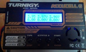

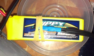

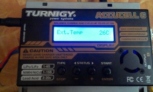

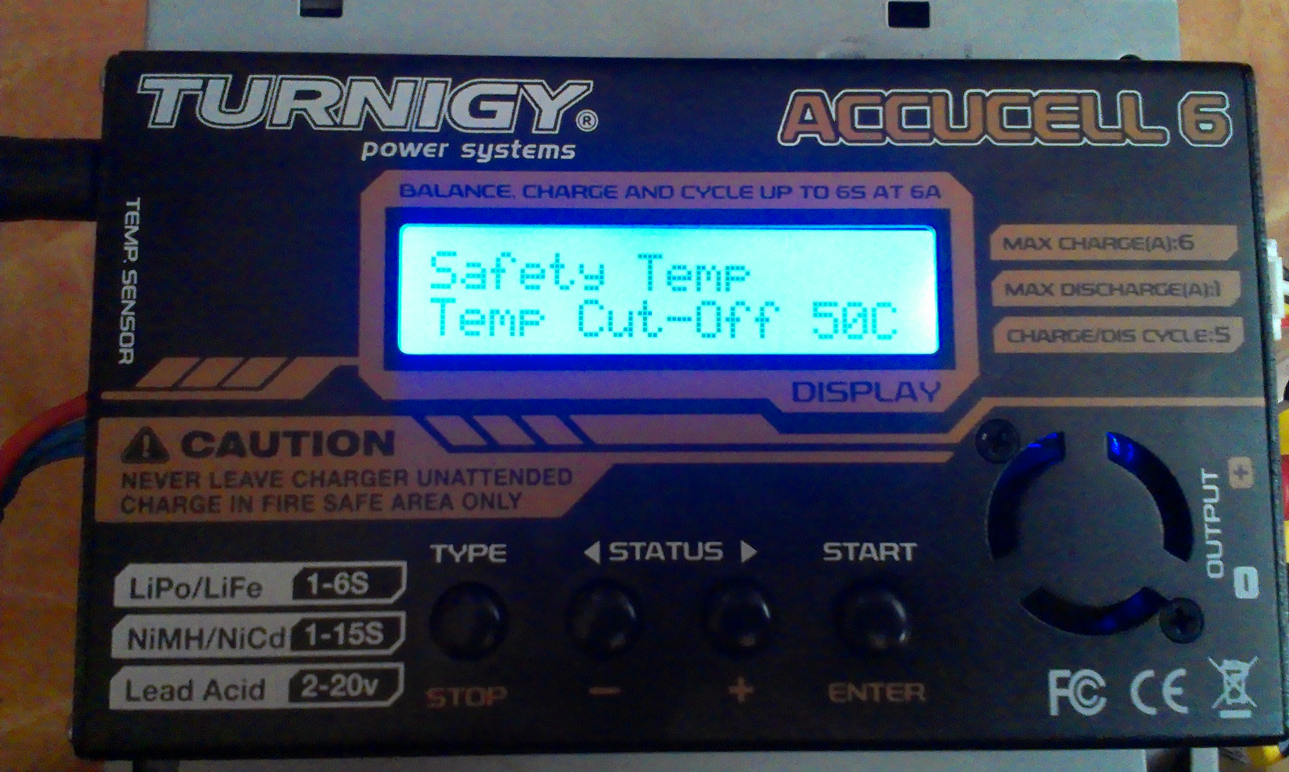

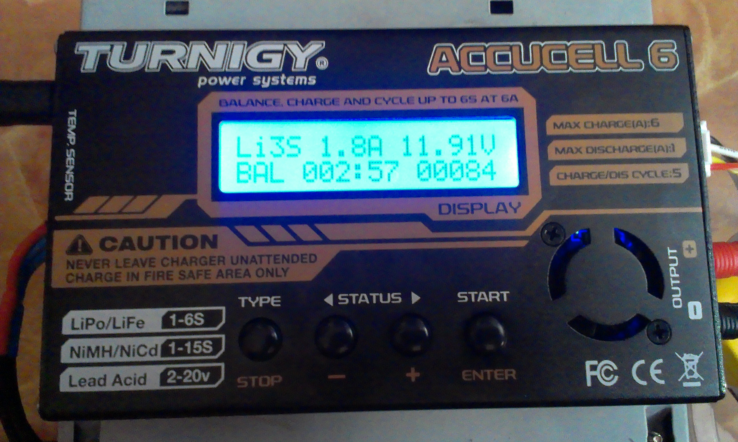

Tak po 13 tich dnoch na colnom oddeleni v BB, celkovo 26 dnoch mi nabijacka s akumularormi dorazila. Zdroj pouzivam ATX 350W, teplotne cidlo LM 35 DZ (0-100°C), konektory DeanT.
Turnigy Accucell 6:
IMAG0328.jpg [ 836.86 KiB | Zobrazeno 19606 krát ]
Akumulator ZIPPY Compact 1800mAh 3S 25C a snimac LM 35 DZ:
IMAG0334.jpg [ 716.39 KiB | Zobrazeno 19606 krát ]
Meranie teploty akumulatora snimacom LM 35 DZ:
IMAG0331.jpg [ 864.94 KiB | Zobrazeno 19606 krát ]
Limit teploty akumulatora pre prerusenie nabijania si mozete nastavit od 20-80°C:
IMAG0332.jpg [ 878.49 KiB | Zobrazeno 19606 krát ]
Nabijanie LiPol 3S s balansovanim:
IMAG0336.jpg [ 906.88 KiB | Zobrazeno 19606 krát ]
Aktualny stav clankov pocas nabijania:
IMAG0335.jpg [ 907.68 KiB | Zobrazeno 19606 krát ]
Vyskusane akumulatory mam zatial NiMH 9,6 V 8 clankovu, LiPol 2S, 2x LiPol 3S, vsetko bez problemov, za tu cenu (22.99$) skvela nabijacka.
