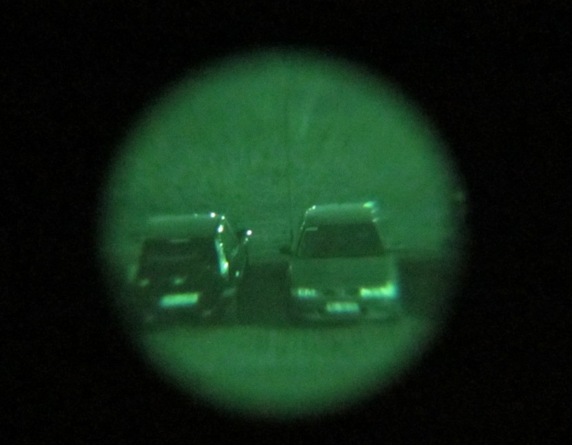

Na přiložené fotografii s automobily můžete vidět obraz, který byl pořízen přes Yukon za měsíčné noci (tedy s dostatkem světla) na vzdálenost asi 15 metrů. Přísvit nebyl použit.
Je to takový typický obrázek generace jedna. Ve střední partii je obraz ostřejší a čím více ubíhá k okrajům, tím je obraz rozmazanější a linie se lámou (tzv. efekt rybího oka). Celkově je obraz zašuměný a postrádá drobné detaily, ale pro orientaci v terénu je dostatečný.

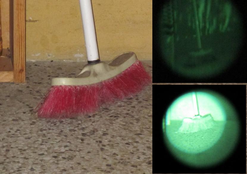

Další problém s první generací nastává s úbytkem přirozeného zdroje světla – měsíc nesvítí a noc je temná. Tehdy se dostanete do situace, kdy už si bez přísvitu neškrtnete, protože obraz v okuláru je mdlý a nejasný. Ale stále je toto vidění ještě použitelné.
Příklad takové situace můžete vidět na fotografii se smetákem. Byla pořízena v docela temné noci, takže obraz bez přísvitu (nahoře vpravo) už moc informací neposkytuje. S přísvitem (dole vpravo) smeták vidíte jasněji, ale vzhledem k blízké vzdálenosti zde můžete vidět ono zmíněné přesvícení objektů.
Opravdu velký problém generace jedna nastává v úplné tmě. Tam už v hledáčku nevidíte bez přísvitu nic než šumění/zrnění a neustálým používáním přísvitu lehce prozradíte svoji pozici.
