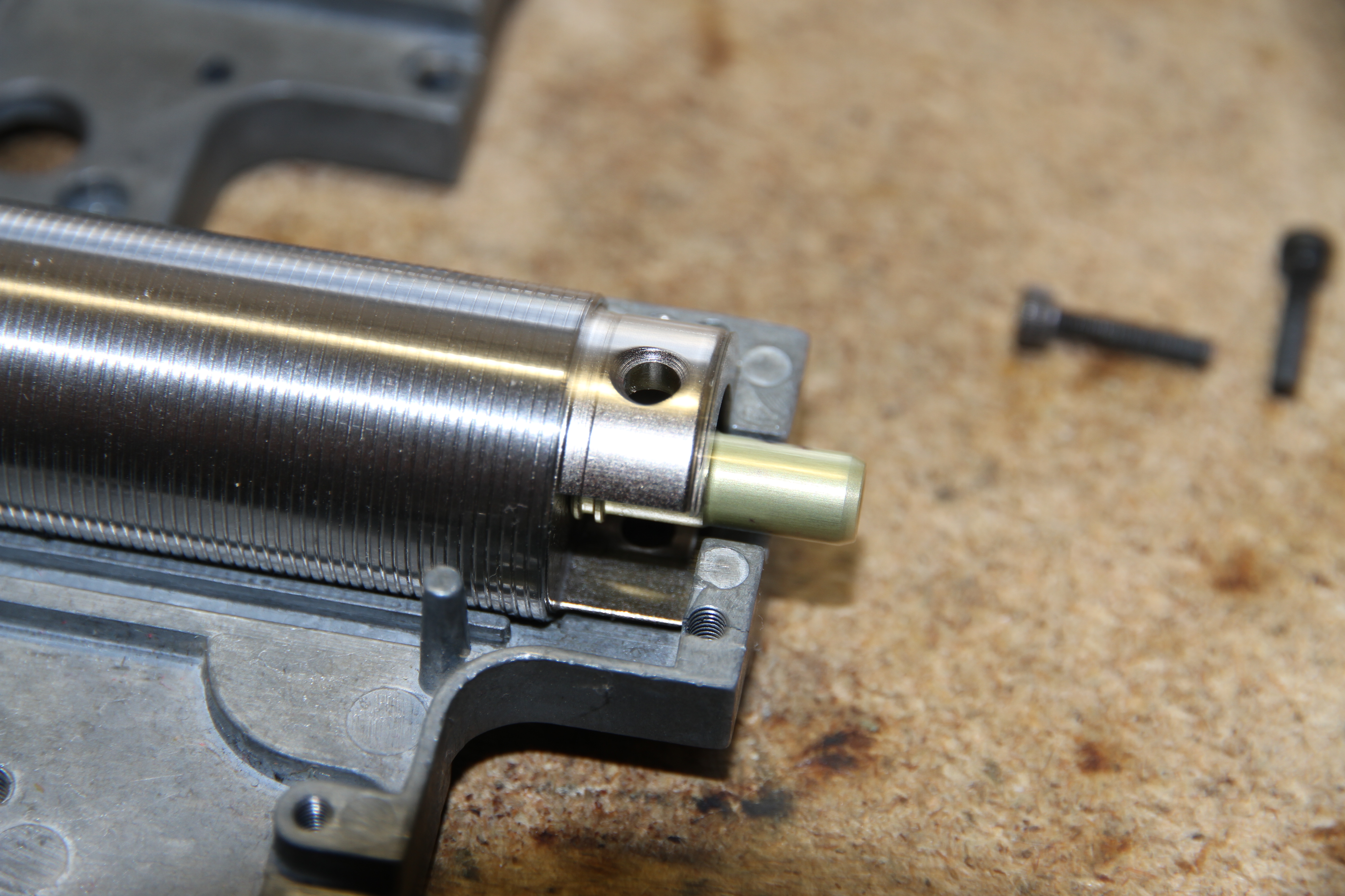

Dalším produktem jsou podložky pod hlavu válce.
Tento produkt má dvě využití:
1) Lze s využitím podložek lépe usadit hlavu válce v mechaboxu - například nesedí-li v mechaboxu pěkně "čelo na čelo", nýbrž se kolíbá na kolících axiální fixace hlavy.
2) Lze s využitím podložek posunout hlavu válce dále směrem k pístu a tím docílit, při kombinaci vhodných komponent a dalších úprav, většího zdvihu ramínka podavače. Což logicky vede k možnosti použití delší trysky a tím pádem docílení vyšší těsnosti sestavy, a každý tuner ví, že v tomto případě je každá desetinka dobrá že :wink:
Není pak problém u M4 používat například trysku délky 22mm.
Pro výrobu byl použit plech z nerezové ocele.
Zatím jsou v prodeji podložky o tloušťce 0,1 a 0,2 mm. V plánu jsou ještě tloušťky 0,5 a 1 mm, stejně tak jako podložky pod hlavu pístu. Cena za sadu 5 ks je 50,- Kč.
Zakoupit lze na Morriscz, nebo epes.prodej@email.cz.
http://www.armymarket.cz/podlozka-hlavy ... s-d7261-01
http://www.armymarket.cz/podlozka-hlavy ... s-d7261-02
Poznámka: EPeS podložka hlavy válce
IMG_6825.JPG [ 5.26 MiB | Zobrazeno 15769 krát ]
Poznámka: EPeS podložky hlavy válce
IMG_6806.JPG [ 7.05 MiB | Zobrazeno 15769 krát ]

Do nabídky přibyly podložky o tloušťce 0,5mm. Změnily jsme i materiál z nerez na pružinovou ocel - podložky se již tak snadno nezdeformují.

Nová verze podložek na světě, nyní se zámečkem. Už není potřeba lepit, stačí jen jednoduchá úprava hlavy válce. Konečně v nabídce i podložky hlavy pístu.
