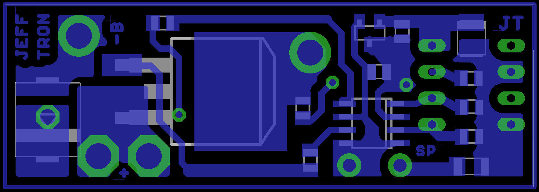

Zahajuji výrobu prototypu Extreme procesorovky - Advanced.
Programově je stejná jako nyní prodávaná Procesorovka - Advanced:
http://www.jefftron.cz/out/media/Proces ... irucka.pdf
video s funkcemi: http://www.youtube.com/watch?feature=pl ... Msz-qAnqAU
liší se hardwarově, kdy jsou použity cca a 2x silnější mosfety, než má slabší verze + chladič pro odvod tepla ze spínacího mosfetu.
Díky novému uspořádání součástek, je velikost zařízení stejná jako nyní prodávaná základní verze, tj. 51x18mm
Předpokládaná použitelnost by byla min. do m170 i pro kropiče. Nynější verze má použitelnost pružiny do m130 bez omezení, do M150 s delší prodlevou mezi výstřely.
předpokládaná cena za Extreme procesorovku - Advanced:
samostatné zařízení cca 1200 Kč
s univerzální kabeláží cca 1550 Kč

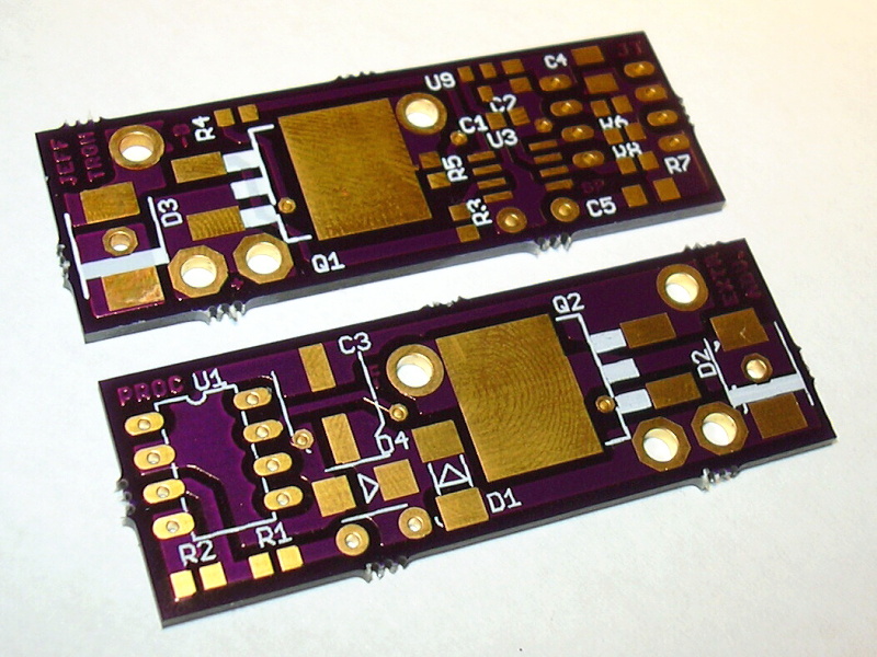

Dnes mi prisly prototypove desky z USA, soucastky mam pripravene a proto bych rad nabidnul ZDARMA jednomu az dvěma zajemcum toto zarizeni na testy a sepsání následné recenze.
Potrebuji to otestovat na co nejsilnejsi zbrani. Poslal bych samostatne zarizeni s navodem priblizne za 14dni.
zajemci prosim piste do tohoto tematu

Prototypové desky Extreme procesorovky - advaced již mám se stavené a vyzkoušené. V pondelí tedy posílám testerům, aby se vychytaly nedokonalosti zařízení před zahájením sériové výroby.

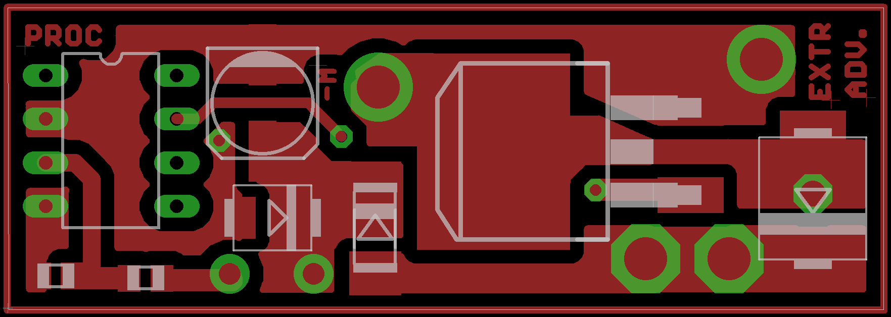

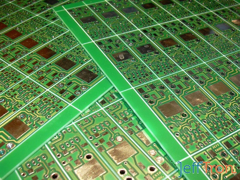

Desky pro Extreme procesorovku - Advanced právě přisly z továrny. Zbývá jenom osazení součástek a může jít do prodeje (předpokládám ke konci ledna 2013).

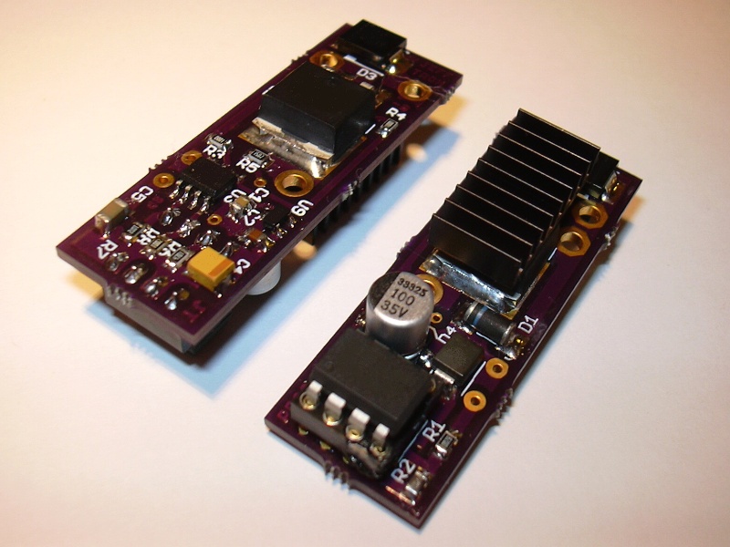

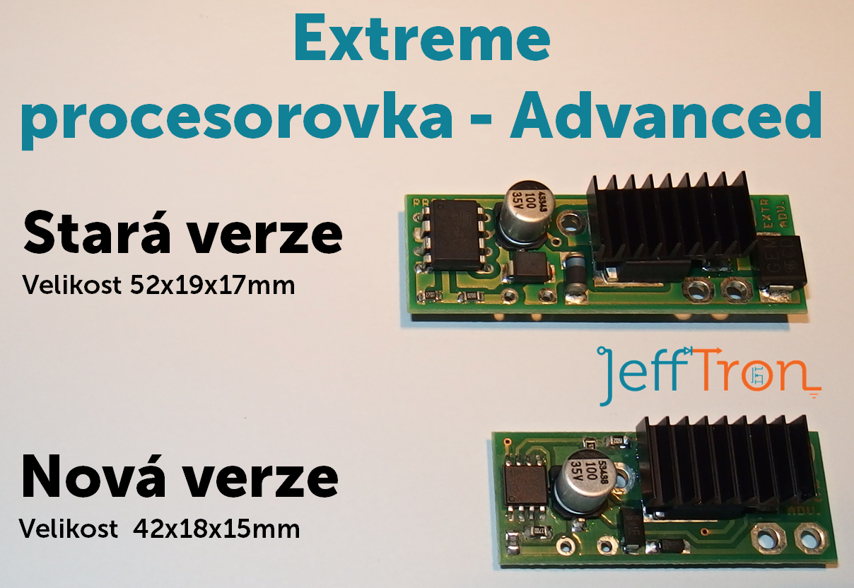

Představuji Vám vylepšenou Extreme procesorovku - Advanced s následujícími úpravami:
- použit výkonnější spínací a brzdící mosfet, zařízení tak zvládne vyšší zatížení
- použit menší mikroprocesor v smd provedení
- celkově menší rozměry zařízení: 42x18x15mm (předchozí verze 52x19x17mm)
Cena za zařízení se nemění. Tuto Extreme procesorovku - Advanced můžete ihned zakoupit v JeffTron eshopu: http://www.jefftron.cz/Procesorovka/Ext ... anced.html
Verze s univerzální kabeláží bude nahrazena novou po doprodání starých skladových zásob

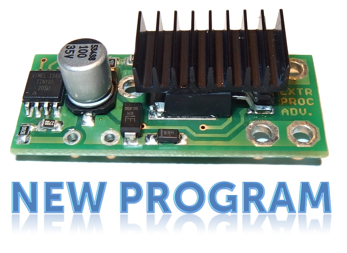

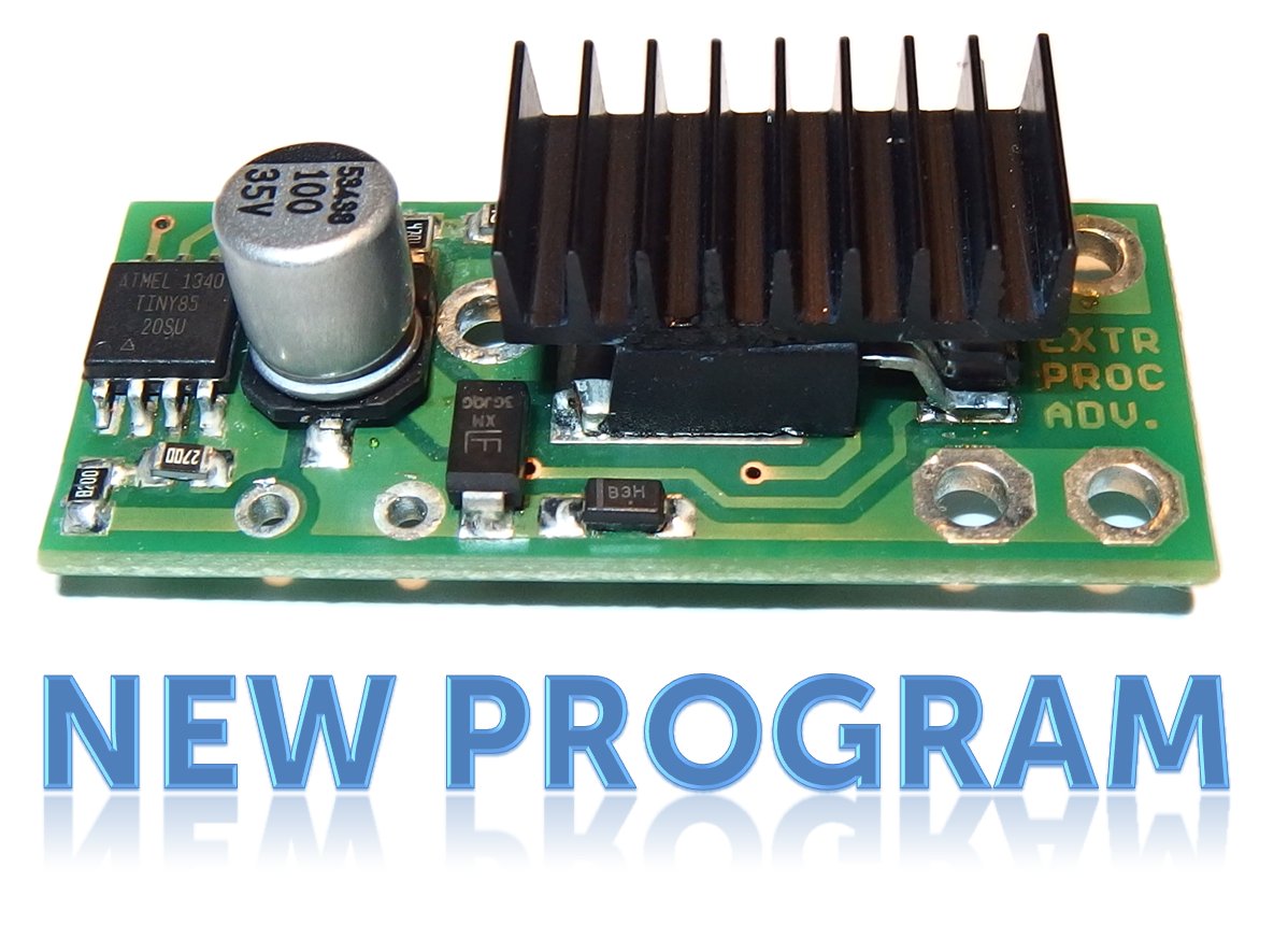

Extreme procesorovky dostaly nový program, který je inspirovaný z Procesorovky - V2.
Přidané funkce:
- Přednatažení pístu pro okamžitý výstřel v režimu jednotlivé střelby
- Možnost vypnutí prodlevy mezi střelbou dávkou a automatickou střelbou
- Pokud je spoušť dříve uvolněna, automaticky se dokončí výstřel jednotlivě nebo dávka
- 3 intenzity aktivního brzdění
- jsou potřeba pouze 3 výstřely po zapojení baterie (slouží pro správnou funkci střelby dávkou)
