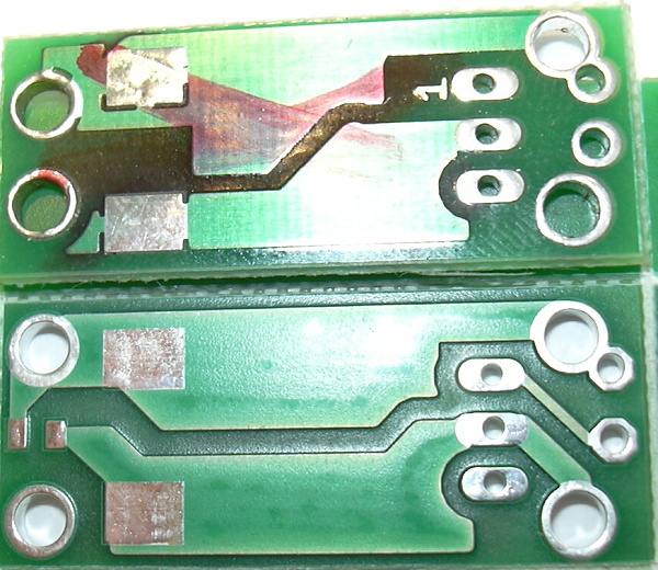

porovnani velikosti cest u prvni a druhe generace mosfetu (prvni generaci jiz nelze zakoupit).
prvni generace ja ta nahore na obrazcich

bylo by dobré jeffe silové cesty ač vypadají silně dobře pocínovat, já tomu nevěřím :)

jelikoz to pujde na vlnu, tak neni mozne cinovat cesty, navic to funguje na m170 a to mi staci.
Navic pripravuji silnejsi mosfet, masivni chladic a posilene cesty dratovyma propojkama 1qmm, melo by to fungovat na dlouhe davky i s m190 pruzinou s lipol 11.1V, to uvidi testovani. uvedu to do 2 mesicu

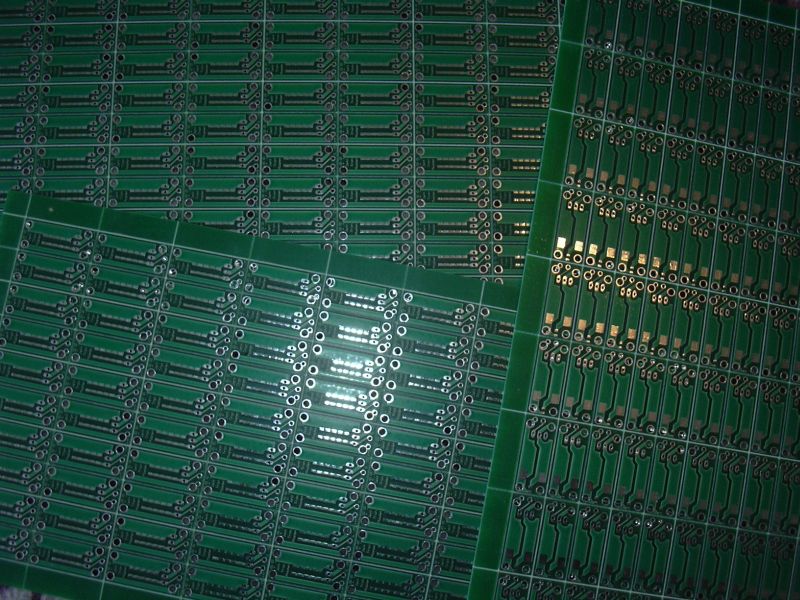

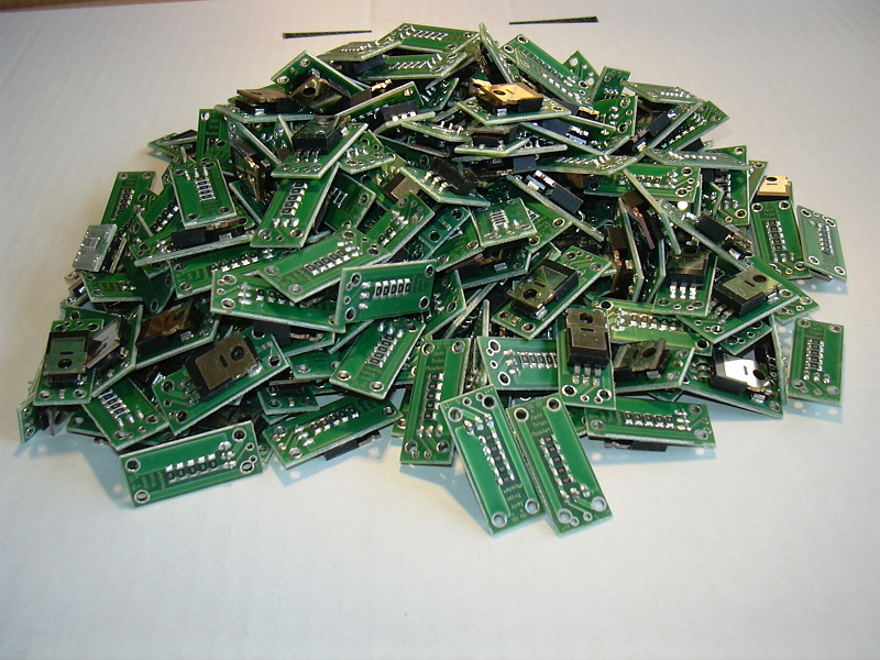

270ks mosfetu jsem dostal z tovarny, v nejblizsich dnech casti pridam kabelaze, zabalim je a vlozim do eshopu http://www.jefftron.cz

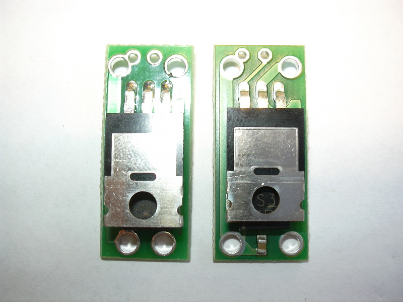

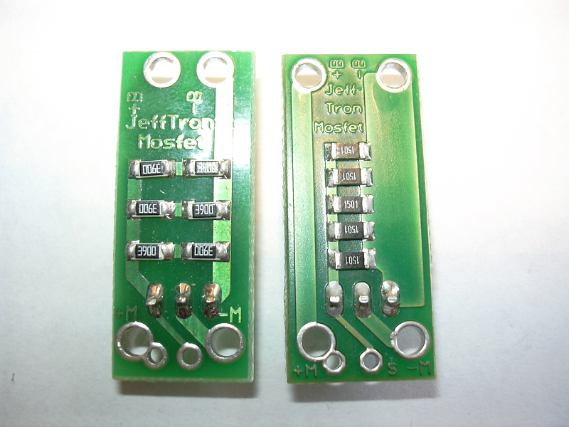

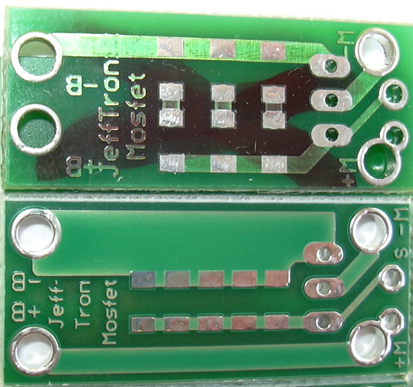

porovnani mosfetu I. a II. generace (dnes je jiz v nabidce pouze II. generace)
I. generace je nalevo

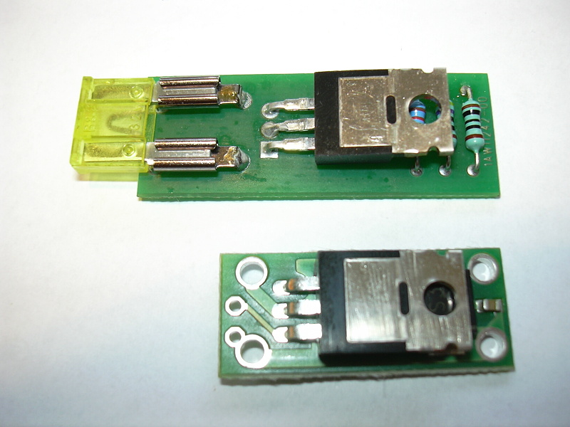

porovnani jefftron mosfetu s airsoftpro mosfetem

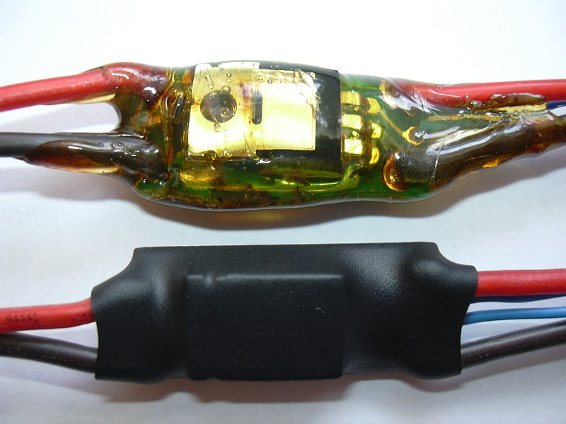

testovani technologie ochrany proti vode.
- horni mosfet je zalit v plastu
- spodni je zalit v laku a pretazen buzirkou
nakonec vyhrala spodni varianta kvuli jednodussi vyrobe, opravitelnosti a rozmerum.
toto reseni ochrany proti vode nabizim z technologickych duvodu pouze u mosfetu, brzd a procesorovek s jiz nainstalovanou kabelazi

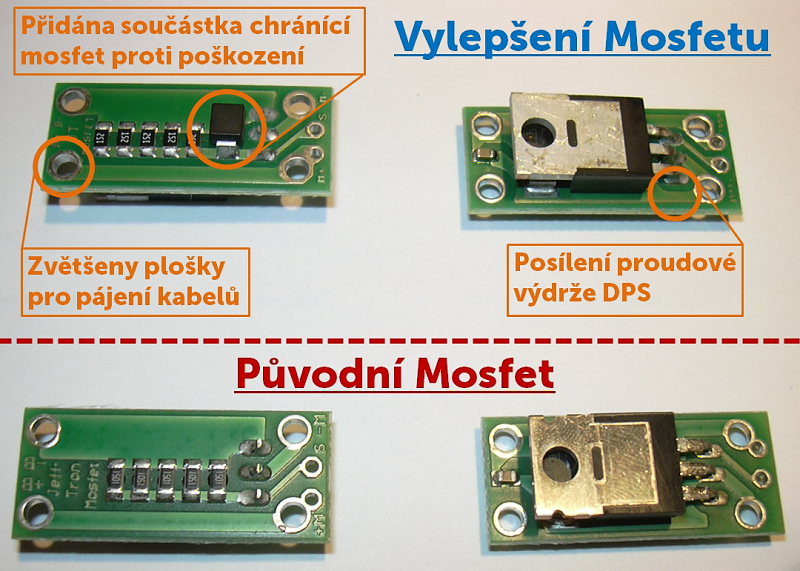

Představuji Vám vylepšený Mosfet s následujícími úpravami:
- Přidána součástka chránící mosfet proti poškození
- Zvětšeny plošky pro pájení kabelů
- Přidána cesta na desce plošných spojů pro posílení proudové zatížitelnosti zařízení
Cena za zařízení se nemění. Tento mosfet můžete objednat ihned v JeffTron eshopu: http://www.jefftron.cz/1/Mosfet.html
Mosfet s univerzální kabeláží bude nahrazen touto verzí po doprodání starých skladových zásob

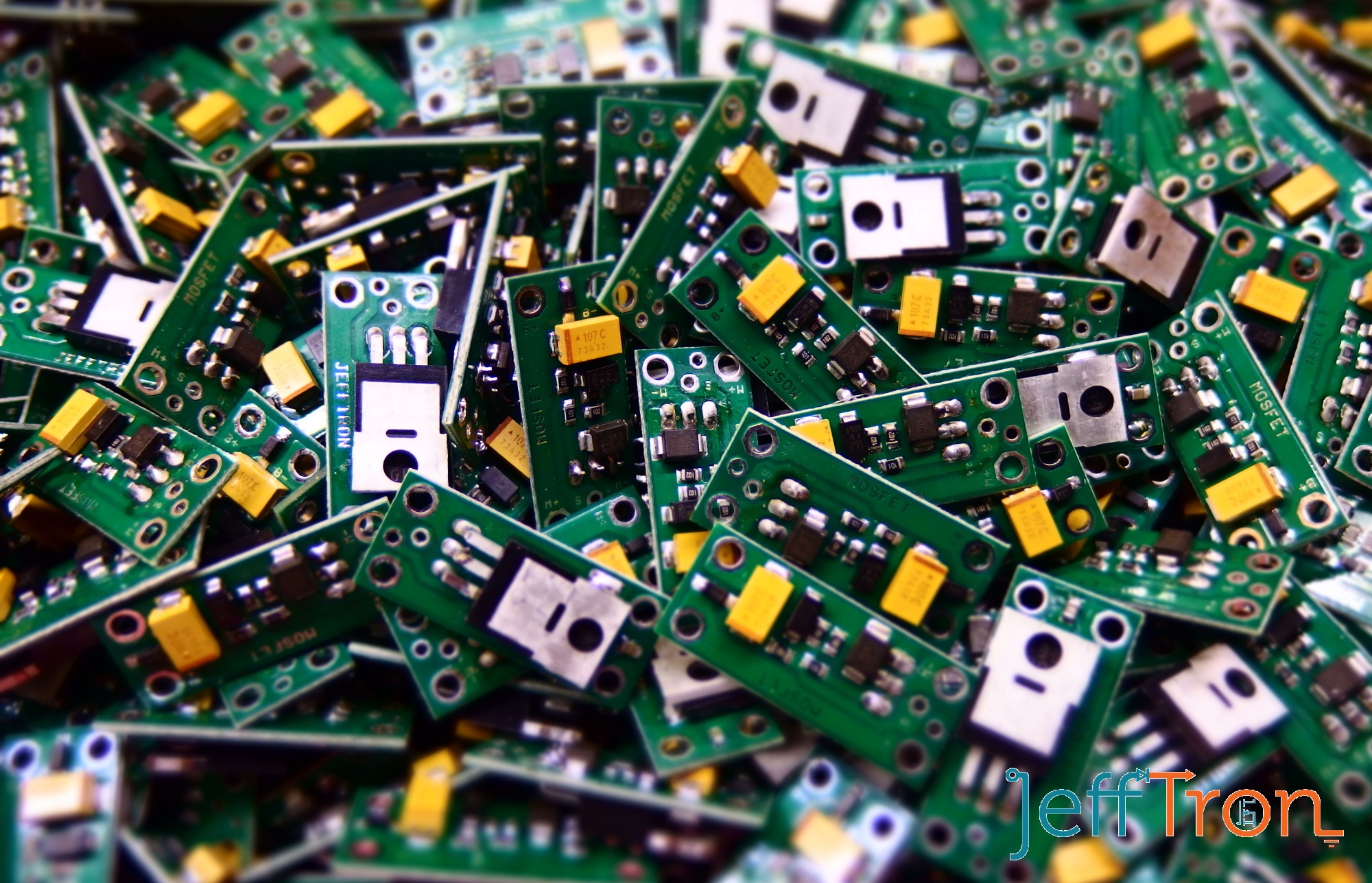

již brzy... Mosfet 4. generace

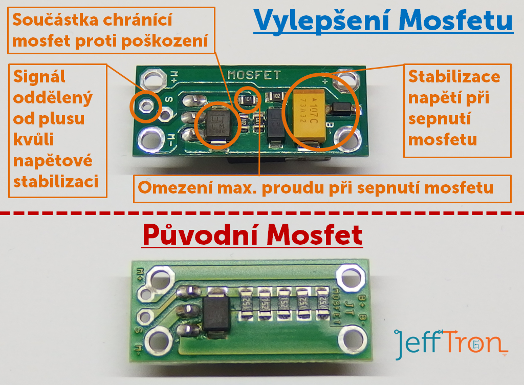

Představuji Vám vylepšený Mosfet 4. generace s následujícími úpravami:
- Přidána stabilizace napětí při sepnutí mosfetu. Eliminuje pokles napětí na baterii v zátěži, tím se mosfet spolehlivě a rychle spustí a tak se méně zahřívá.
- Z důvodu stabilizace napětí je nově signálový vodič oddělený od plusového potenciálu. 5-ti vodičové zapojení mosfetu je možné, ale tím bude tato funkce vypnutá.
- Přidána součástka chránící mosfet od poškození maximálním proudem pro sepnutí mosfetu
Cena ani rozměry zařízení se nemění. Tento mosfet můžete ihned zakoupit v JeffTron eshopu: http://www.jefftron.cz/1/Mosfet.html

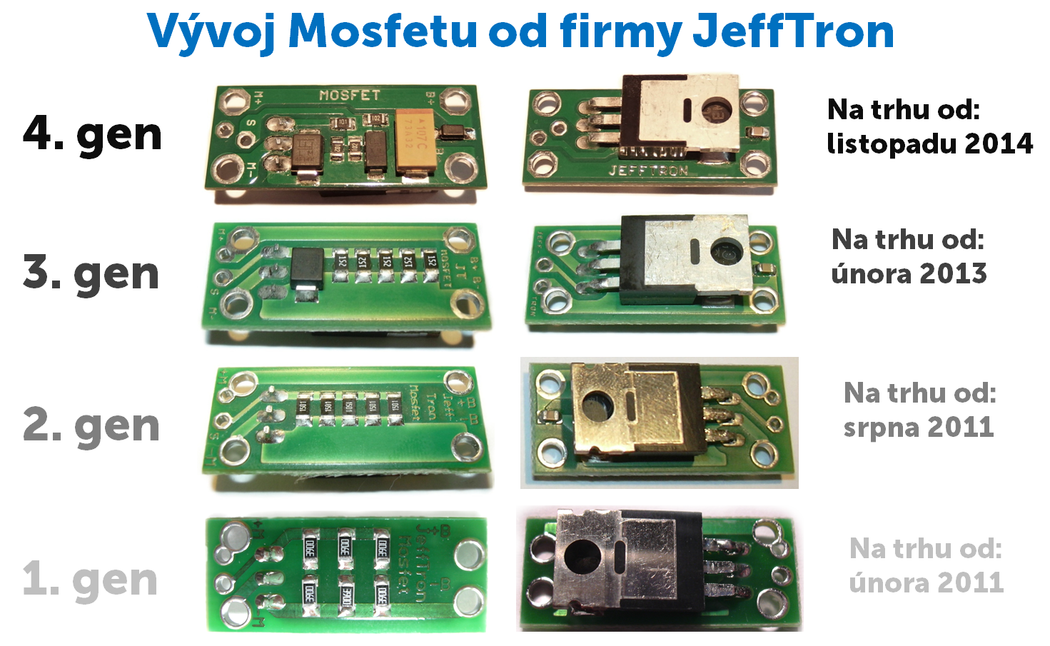

na této fotce je vývoj Jefftron mosfetu za celou jeho existenci s daty prvního prodeje dané generace. Pokrok je vidět, nemyslíte?
