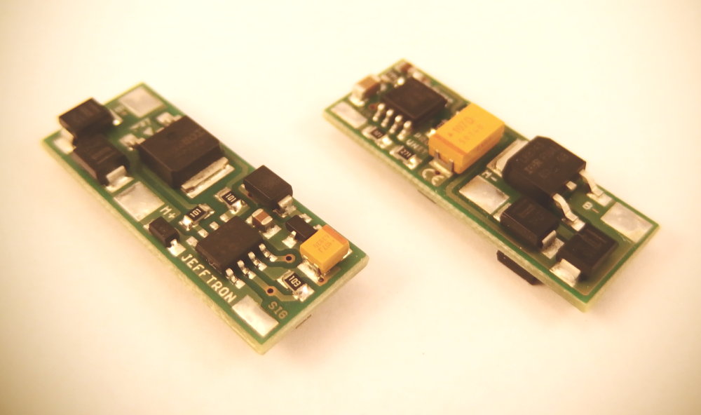

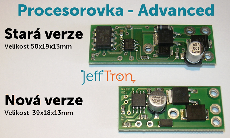

Představuji Vám nové rozmístění součástek u Procesorovky - Advanced se SMD mikroprocesorem, díky čemuž se délka zařízení zkrátila o 22%.Cena za zařízení se nemění.
Tuto novou Procesorovku - Advanced můžete ihned objednat v JeffTron eshopu v samostatné verzi i s univerzální kabeláží:

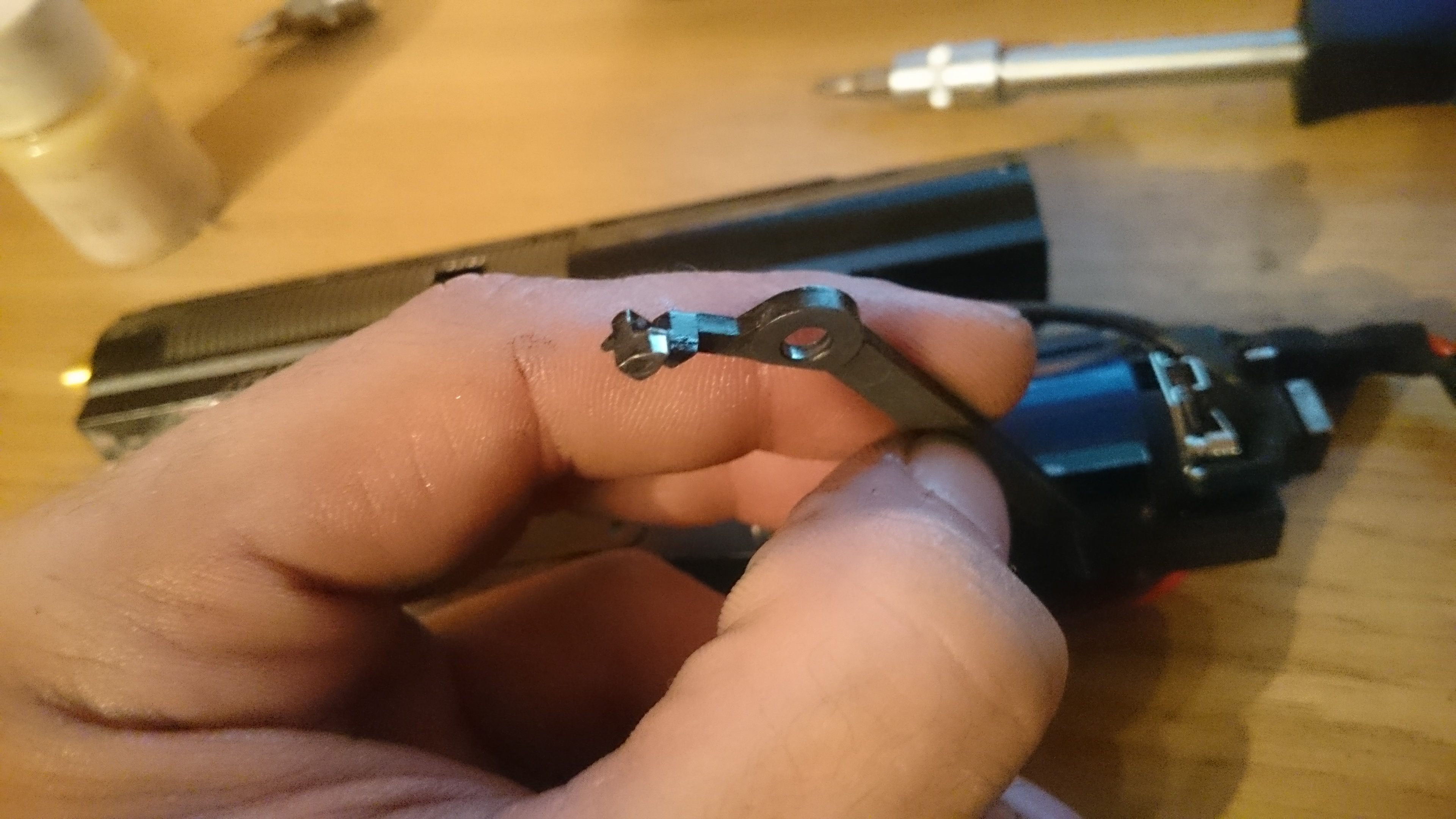

Streľba na semi predtým fungovala ale nevylučujem že sa mohla stať náhoda že presne teraz keď som nainštaloval procesorovku to začalo blbnúť po mechanickej stránke. Teraz večer som skúšal prehodiť späť na klasické kontakty a robilo to to isté takže skúsim v prvom rade to ramienko prerušovača vymeniť. V prílohe bude foto ramienka nezdá sa mi až tak moc opotrebené ale asi to už vadí teda. Ďalej spomínané veci som skúšal niekoľko krát.

no stačí i drobné zbroušení a už to nesprávně vyhazuje člunek, problém je tedy jak říkáš v mechanice semi. vyměn přerušovač a pojede to

Skúšal som vymeniť ten prerušovač, nefunguje to stále úplne ideálne, skúsil som vypnúť funkciu "rýchly výstrel" a aktívnu brzdu som dal najväčšiu intenzitu, rýchlosť motora som znížil o 30-35% a ako tak to funguje - každý 4tý výstrel dá dve rany. Na iných fórach som sa dočítal že celkovo tie P90tky (gb. v6) majú problém so semi streľbou.
03 říj 2017, 12:42
Nový příspěvek Re: JeffTron: procesorovka
tak hlevne pokud to mechanicky nefunguje spravne, tak to ani nebude spravne fungovat s procesorovkou, protoze ta pro semi strelbu prave vyuziva preruseni z mechanismu semi. proto zadne nastaveni procesorovky nepomuze. doporucuji tedy pokracovat v uprave mechanismu semi vystrelu
