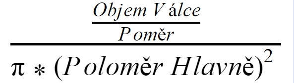

Správná délka hlavně, aneb poměr objemu vzduchu válce a hlavněV tomto topicu bych Vás chtěl představit konceptu správného poměru mezi objemy vzduchu válce a hlavně, aneb hlaveň jaké délky je ta pravá pro Vás? Je to topic, který se tu všude na fóru už párkrát probíral, ale chtěl jsem udělat centralizovaný zdroj informací, který by zároveň pomohl vysvětlit nejasnosti. "Co to je?"Je to způsob výběru nejvhodnější délky hlavně pro vaši zbraň a nedílná část jejího správného seřízení. Cílem je využít 100% dostupného vzduchu z válce na vytlačení projektilu z hlavně, aniž by ho bylo málo. "Proč?"Správný poměr objemu vzduchu mezi válcem a hlavní má kladný vliv na 3 vlastnosti zbraně - přesnost, úsťovou energii projektilu a hlasitost výstřelu. Využitím veškerého vzduchu z válce přenesete veškerou potenciální energii do projektilu, což má kladný vliv na úsťovou rychlost s používanou municí. Zabraňujete tím 'odfouknutí' přebytečného vzduchu u ústí hlavně, které může ovlivnit dráhu letu projektilu a zároveň zajišťujete, že projektil bude mít dostatek vzduchu pro správné opuštění hlavně. Navíc zvuk dopadající hlavy pístu na hlavu válce bude zachycen v hlavni, což pomůže redukovat hlasitost výstřelu. "Jak to funguje?"Střelivo různých vah potřebuje různé množství vzduchu pro správné opuštění hlavně. Těžší střelivo bude vyžadovat více vzduchu a proto je potřeba délku hlavně přizpůsobit. "Pro koho je to dobré?"Užitek to přinese všem hráčům, nicméně největší výhody poznají hráči se zbraněmi upřednostňující střelbu na velkou vzdálenost. Tato metoda je aplikovatelná na všechny platformy krom plynových zbraní. "Jak velké zlepšení vlastností můžu očekávat?"Moc velké ne. Vlastnosti zbraně pořád závisí převážně na použitých dílech, ale správně seřízená zbraň je nebezpečná zbraň. Výhodou je, že to potenciálně nic nestojí (když už si hlaveň kupujete tak jako tak), naopak můžete pár grošů ušetřit díky levnějším cenám kratších hlavní. "Jak tedy zjistím, jaká délka hlavně je pro mně ideální?"1)Nejdřív je nutné znát obsah našeho válce a mít zvolenou váhu střeliva. Příklady objemů válců: Plný AEG válec - 26 000mm^3L96 - 28 000mm^3Válec V2.5 - 32 000mm^3vsr-10 - 36 000mm^3POZOR: Hodnoty jsou orientační, důležité je znát použitelný objem válce (tedy objem válce obsahující vzduch, jež bude vytlačen), který se může mírně lišit dle Vámi použitými díly a kvalitou komprese. 2) K objemu válce aplikujeme poměr, dle naší volby střeliva: 0.20g - 1.380.23g - 1.590.25g - 1.730.28g - 1.930.30g - 2.070.32g - 2.210.36g - 2.480.40g - 2.760.43g - 2.970.45g - 3.13Poznámka: Poměry byly zjištěny za použití hlavně 6.03mm. Poměry pro hlavně různých průměrů se mohou lišit.3) Trošku matematiky, a dostaneme ideální délku naší hlavně. Příloha:
Rovnice.jpg [ 25.12 KiB | Zobrazeno 110029 krát ]
Ukázka - Vlastním zbraň VSR-10 a chci střílet kuličky .43g. Vezmu si tedy objem 36 000mm^3, který vydělím poměrem 2.97. Dostanu výsledek 12 121.2mm^3, který vydělím π (pí) x poloměr hlavně ^2 a dostanu výsledek 424.4mm. Hlavně o délce 424mm se nevyrábí, použiji tedy hlaveň 430mm. POZOR: Výsledná délka by se měla brát se špetkou soli. Nežijeme v dokonalém světě a tedy výpočty nebudou nikdy 100% přesné. Místo toho aby jste se hnali do nejbližšího airsoft Servisu, aby Vám zkrátili hlaveň o pár milimetrů, použijte dostupnou hlaveň o délce nejvíce blížící se výsledku. Bude-li výsledek někde mezi 2 hlavněmi různých délek, zvolte hlaveň kratší. (Např.: Dostali jsme výsledek 415mm, mezi hlavněmi 400mm a 430mm si vybereme hlaveň 400mm) "Jak zjistím, že to funguje?"Pokud nezpozorujete viditelný rozdíl v přesnosti, dostřelu, či hlasitosti, můžete zkusit následující: Sežeňte si chrono a kuličky různých vah. Postupně měřte úsťové rychlosti střeliva různých hmotností, které potom převeďte na energii (J). Pokud munice s největší energetickou hodnotou je Vaše používaná munice, pak je poměr mezi objemem Vašeho válce a Vaší hlavně správný. "Co když největší energetickou hodnotu měla jiná, než mnou používaná munice?"Možností je spousta, ale s největší pravděpodobností máte někde únik vzduchu, způsobující nesprávnost poměru. Vyloučit nelze ani špatný výpočet použitelného objemu válce. Další možnost je použití hlavně jiného průměru, které mohou potřebovat trošku jiné poměry. Pokud ani to neodpovídá, doporučil bych vyzkoušet střelivo jiných výrobců. "Mohu používat munici jiné váhy, než na kterou mám zbraň stavěnou?"Samozřejmě, zbraň bude fungovat pořád stejně. Cílem tohohle všeho bylo maximálně využít potenciál Vaší zbraně. Použitím jiné váhy munice neztratíte nic víc, než co správnou váhou získáte. "Chci používat těžší munici ale nechci ztratit přesnost zkrácením hlavně. Co teď? Kompromis?"Ani nevím jak se tento mýtus rozkřikl, nicméně jedno je jisté - delší hlaveň nijak nezvyšuje přesnost. Pro hlavně ve kterých projektil nemá dostatek vzduchu na správné opuštění, to platí dvojnásob. "Takže z celého bitevního pole budou snipeři mít nejkratší hlavně?"Kontraintuitivní, že? Zní to trošku šíleně, ale koneckonců tohle je Airsoft, a s pravými palnými zbraněmi má společného máloco. Navíc většina odstřelovacích platforem (SR-25, VSR-10, Dragunov,...) mají větší objem válce, který dovolí použití delších hlavní oproti klasické útočné pušce či SMG. Při nejhorším Vám nic nebrání použít delší vnější hlaveň, než je nutně potřeba, aby Jste docílili žádaného vzhledu. "Má to nějaké nevýhody?"O žádných nevím. Krom udaných výhod stojí za zmínku, že kratší hlavně jsou levnější, a potenciálně by to mohlo pomoci životnosti Vaší zbraně. Doufám, že jsem některým z Vás pomohl, a že si moji radu vezmete k srdci. Samozřejmě jestli máte nějaké dotazy, připomínky, námitky, nebo cokoliv jiného, hoďte sem komment a vyřešíme to spolu  EDIT 1, 2.6. 2016 23:39 - Oprava gramatiky EDIT 2, 2.6. 2016 23:43 - Přidán poměr pro kuličky .45g EDIT 3, 2.6. 2016 23:48 - "Mohu používat munici jiné váhy, než na kterou mám zbraň stavěnou?" EDIT 4, 2.6. 2016 23:56 - Obrázek Rovnice EDIT 5, 3.6. 2016 00:04 - Oprava obrázku rovnice EDIT 6, 3.6. 2016 2:05 - Přefrázování, gramatika, oprava chyb EDIT 7, 3.6. 2016 2:28 - "Jak velké zlepšení vlastností můžu očekávat?"

"Sežeňte si chrono a kuličky různých vah. Postupně měřte úsťové rychlosti střeliva různých hmotností, které potom převeďte na energii (J). Pokud munice s největší energetickou hodnotou" Tak si to zkus sam  )) Tohle jsem zkoušel snad před deseti lety. Rozdily v energii mezi 0.2g, 0.25g, 0.30g a 0.36g, co jsem měřil na stejné zbrani (130 m/s), jsou prakticky nulové (samozrejme je potreba pocitat s nejakou drobnou toleranci, protoze ustovka je malokdy stejna). Co přidám na hmotnosti kulicky, ztratím odpovídajícím způsobem na ustovce. Rozhodně jsem nezjistil, že bych s těžší kulickou měl o trochu větší ustovku (a tím i větší energii), než která by podle výpočtů měla být. Samozrejme plati, ze tezsi kulicka v letu ztraci svou kinetickou energii vyrazne pomaleji nez lehci. "Má to nějaké nevýhody?" "O žádných nevím. Krom udaných výhod stojí za zmínku, že kratší hlavně jsou levnější" Delsí hlaven přece zvyšuje ustovou rychlost a rozdil mezi kratkou a delší hlavni (zkoušel jsem 250mm a 455mm) muze mit klidně i 5-7 m/s. AS Sniperi maji dlouhe hlavne ze dvou věci: hlavni duvod je ten, ze to je podle realne zbrane. Druhy duvod je kvuli vetsi ustove rychlosti. "Zabraňujete tím 'odfouknutí' přebytečného vzduchu u ústí hlavně, které může ovlivnit dráhu letu projektilu" Staci si spocitat, jak dlouho trva kulicce, nez proleti hlavni (v zavislosti na delce hlavne a ustovce to klidne muze byt lidmi nepredstavitelnych 0,004s). Skutečně nelze očeávat, ze prebytecny odfouknuty vzduch ženoucí se za kulickou nejak ovlivni let kulicky, ktera je uz doslova "davno v prdeli". To jsou moje namitky

urcit idealni objem valce ku hlavni je dost velky problem a to hlavne z jednoho dost nezanedbatelneho duvodu - netesnostem. Vtip je v tom,ze na vystreleni kulicky by mel stacit objem valce schodny s objemem hlavne plus tak 15% navic kvuli unikum prostorem mezi hlavni a kulickou.Ale to plati za uplne dokonaleho utesneni.To znamena ze ani jedna ze stran trysky nikde neufoukne (nejcastejsi problem),ani to neutece nikde kolem komory (bavim se o AEG). Takto dobre utesnena zbran se pozna hlavne tak,ze pri tezsi kulicce je vyssi energie nez u lehci (proste jak to dobre tesni,tak to neufoukne)..
Takze nejlepsi je mit sadu trysek,vyladit s jednim valcem na co nejvetsi vykon,a mit sadu valcu s ruznymi dirami a pak doladit s danou hlavni a strelivem na nejvyssi vykon zkousenim jednoho za druhym..
K te presnosti a pretlaku: vzduch urcite stiha tlacit kulicku,ne ze nestiha. Diky vyssimu tlaku je rychlost zvuku v hlavni vyssi nez za atmosferiskemu tlaku a kulicka by musela byt rychlejsi nez je tato hranice ! To opravdu nehrozi u airosft zbrani. Diky Hop Upu vyleta ustim hlavne kulicka mirne vychylena z osy,takze vytok toho pretlaku nebude idealni a hrozi vychyleni kulicky z drahy letu. Kdyz k tomu zapocitame vyrobni nepresnosti usti hlavne, nepresnosti hlavne jako takove ktere vychyli kulicku z drahy, nepresnosti povrchu kulicky zpusobujici male turbolence pri jeji rotaci a rozdily ve vykonu zbrane mezi vystrely,tak soucet techto vlivu jasne urcuje ze cim vetsi je pretlak pri vyletu z hlavne ,tim vetsi maji tyto vlivy vliv na smer. Takze idealni je kdyz kulicka vyleti ven jen mirnym pretlakem..

Ok, myslím že jsme se nepochopili  .Trošku si to znázorníme: Uvažujme, že máme zbraň VSR-10 s 100% kompresí. Na kuličky 0.20g vychází hlaveň o délce 913.5mm. To je hlaveň v naší (pomyslné) zbrani. Používáme kuličky 0.20g: Protože máme správný poměr mezi hlavní a válcem, píst udeří na hlavu válce ve chvíli, kdy se kulička nachází přímo v ústí hlavně (ideálně). V tento moment využíváme 100% dostupného vzduchu z válce, a naše zbraň tak produkuje maximum energie. Co když vyměníme hlaveň za hlaveň o délce 430mm? V tomto případě dosáhne kulička ústí hlavně ve chvíli, kdy píst urazil 64.96% své cesty. To znamená, že 35.04% vzduchu zůstalo nevyužitých, tedy naše úsťová rychlost (a s ní i energie projektilu) se snížila. To znamená, že prodloužení hlavně nám zvýší úsťovou rychlost až do délky 913.5mm, kdy bude dodatečné prodloužení hlavně mít opačný efekt. Ale co když použijeme střelivo 0.43g? (pořád používáme hlaveň 913.5mm) V tomto případě ve chvíli, kdy píst udeří do hlavy válce, kulička se bude nacházet v hlavni ve vzdálenosti 424.4mm od začátku hlavně (konec s hopovým okýnkem).V tuto chvíli jsme využili 100% objemu válce, a energie projektilu je tedy nejvyšší. Ale co teď? Kulička je od ústí vzdálená 489.1mm a již ji nemá co pohánět vpřed. V tuto chvíli kulička letí dál díky kinetické energii, ale místo toho, aby byla tlačena vzduchem, před sebou teď tlačí a za sebou táhne objem vzduchu, který se rovná objemu hlavně (mínus objem kuličky + vzduch který pronikne škvírou mezi hlavní a kuličkou). Toto má samozřejmě negativní efekt na energii projektilu, která bude u ústí hlavně snížena. Co z toho vyplývá? Ano, delší hlaveň vskutku zvyšuje úsťovou rychlost, avšak pouze s municí, pro kterou máme dostatečný objem vzduchu. Těžší munice s delší hlavní energii naopak ztrácí. Ano, delší hlaveň ti poskytne vyšší úsťovou rychlost. Ale s municí 0.20g. Tato informace je nepřesnou reprezentací opravdového výkonu zbraně! (Není-li to tvá používaná munice). Jestli chceš vědět výkon své zbraně, pak potřebuješ změřit energii s tebou používanou vahou munice. Pokud ji chceš znát v obecné uznávaném měřítku, můžeš si ji dle energie převést do úsťové rychlosti s 0.20g. Citace: Staci si spocitat, jak dlouho trva kulicce, nez proleti hlavni (v zavislosti na delce hlavne a ustovce to klidne muze byt lidmi nepredstavitelnych 0,004s). Skutečně nelze očeávat, ze prebytecny odfouknuty vzduch ženoucí se za kulickou nejak ovlivni let kulicky, ktera je uz doslova "davno v prdeli". Ano, samozřejmě. Ale co naznačuje fakt, že na správné vytlačení kuličky potřebujeme poměr vzduchu > 1:1? Kulička je tlačena vzduchem, který kolem ní částečně uniká. Jestli ji má tlačit, pak jeho rychlost musí být větší, než kuličky samotné (musí na kuličku vyvíjet tlak). Tedy pokud kulička vyletí za 0.004s, pak část vzduchu (poměr dle váhy naší munice – 1) vyletí za (plácnu) 0.0035s. Pokud náš poměr bude větší, než ten správný, pak se část vzduchu (náš poměr – ideální poměr) nachází za kuličkou. Ve chvíli , kdy kulička dosáhne ústí hlavně, tento vzduch má naráz více prostoru na proniknutí kolem kuličky, a proletí kolem ní (to je naše fouknutí). Pokud je náš poměr správný, vzduch přestane na kuličku vyvíjet tlak ve chvíli, kdy dosáhne ústí hlavně, a nemá šanci kolem ní proniknout. … dává to smysl?  @madafaka Určitě mi dej vědět, jaký byl výsledek! Chce to trošku feedbacku  @Alfred Pravda, udělá to minimální rozdíl. Ale tak proč se nechopit o trošku lepších vlastností, když to nestojí žádné úsilí, a naopak nám to může ušetřit pár grošů? Navíc pokud máš limitovaný rozpočet, nebo chceš ze své zbraně vymáčknout maximum (jako já), pak se každá desetina počítá

chtel jsem hlavne upozornit na to,ze ta tabulka pomeru sedi jen pro tvoji zbran. Kdyz vemes jinou od jineho vyrobce se stejnou hlavni a strelivem,tak budes mit jine vysledky. To znamena ze ta tabulka neni vubec univerzalni a je potreba s tim pocitat. Nebo spis s ni vubec nepocitat..
Dam priklad. Kdyz si clovek koupi nejakou cinskou zbran,tak na trysce mezi tryskou a hlavou valce nebude tesneni.Tohle misto umi udelat klidne i 1/3 uniku vzduchu z objemu valce. Kdyz ale vymenis trysku za trysku s tesnenim,tak ti ten 1/3 unik zmizi a nejdnou budes mit o toho 1/3 vic a 20ms vic na ustovce. Takze kdyz pred vymenou udelas pracne tabulku,tak ji po vymene muzes klidne zahodit..
To same plati pro vymenu pruziny. Kdyz udelas tabulku na M120 pruzine a pak tam das M130 pruzinu,tak ti tabulka uleti klidne o 20%,jen kvuli tomu ze tam bude o neco vyssi tlak a tim mnohem vetsi uniky vzduchu (nejsou primo umerne,ale maji exponencialni charakter)..
Jinak souhlas,ze nejlepsi vyuziti energie pruziny je pri minimalnim tlaku v hlavni pri vyletu kulicky z hlavne..
EDIT: Jeste doplnim informaci,ze kulicka dostane vetsinu energie na cca prvnich dvou centimetrech pohubu v hlavni. Hlavne to pak ovlivnuje vysledek..

Ano Kodyaku, to je dobrá připomínka. Poměry byly zjištěny na zbrani s 100% kompresí, podaří-li se jí komukoliv jinému také dosáhnout, výsledky by měly být stejné. Pokud však někdo ví, že od 100% utěsnění má daleko, může se uchýlit k použití hlavně o trošku kratší. Proto je dobré správný poměr vždy zkontrolovat již zmíněnou metodou.

Moc hezky popsaný, naprosto to souhlasí s mými poznatky. V mojí pušce (375mm 6.05mm PDI hlaveň) mám 123m/s s .3g G&G (v přepočtu 151m/s), ale s .2g to dává jen 140-142. Proto už dvacítky používám jen na testování podávání a ne na testy úsťové rychlosti. Dobrá práce, tabulku brzo otestuju

prosimte, tvoje vypocty postraj spoustu promenej, neberes vubec v potaz rotaci kulicky, sirku hlavne, material kulicky, jeji pripadne treni, atd ........... tvoje cisla jsou cira teorie a s dost velkou chybou. Energie kulicky na konci hlavne je ti uplne k prdu, maximalne ti to rekne kolik zubu ti to vyskli.

Rotace kuličky - je to PROMĚNNÁ, měla by smysl počítat pouze tehdy, kdyby jsi podle toho upravil délku hlavně (která by se nelišila o víc, než 1-2mm) každou hru. Šířka hlavně - šířka hlavně je v výpočtu započítána Materiál kuličky - žádný, nebo úplně minimální rozdíl v hodnotách Tření kuličky - žádný nebo minimální rozdíl v hodnotách
"Energie kulicky na konci hlavne je ti uplne k prdu" ..... k tomu opravdu nemám co dodat....
Tento výpočet nezapočítává všechno, to máš pravdu. Ale protože rovnice vyjde o pár desetinek jinak, tak ji vyhodíme oknem, a použijeme hlaveň úplně jiné délky? Toto neudělá tvůj systém úplně přesnej na atomický hodnoty, ale přiblíží se jim, jak je v rámci airsoftových možností možné.
BTW když chceš, nic ti nebrání v tom, si je do rovnice započítat.
