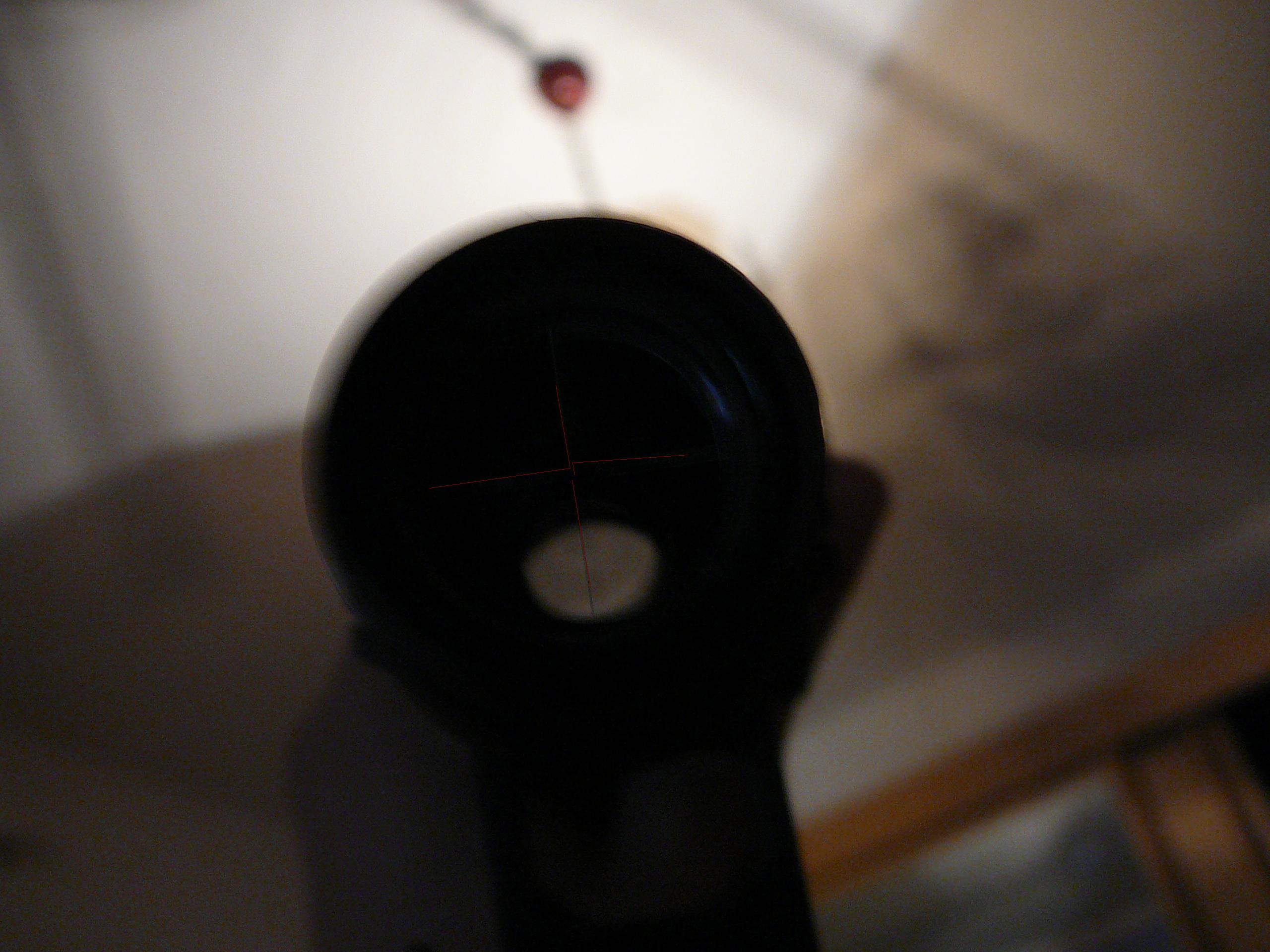

tak foto mam..normalne to neni videt pro ot sem to zvyraznil...tohle je foto bez vstupni cocky

12 říj 2009, 18:43
Registrován: 30 zář 2009, 13:19
Příspěvky: 105
Nový příspěvek Re: problem s optikou
tak bez toho bys to dalo ne ja bych to nehal tak jak to je a časem si koupil novou
M4 RIS D Boys upgrade ca 7 mm ocelová kuličkova ložiska píst systema pružina 120 guarder
a nyní znova po rekonstrukci pažbění RAM M4A1 MATCH Tactical - BB sniper
12 říj 2009, 19:04
No tak to je dobrej jook :lol: boha jeho ...
Zksu to opravit jak ti tu chlapci radily, ale můj názor je že to bude chtít stejně novou optiku.Ber to z tý lepší stránky, aspoň si můžeš pořídit lepší ...

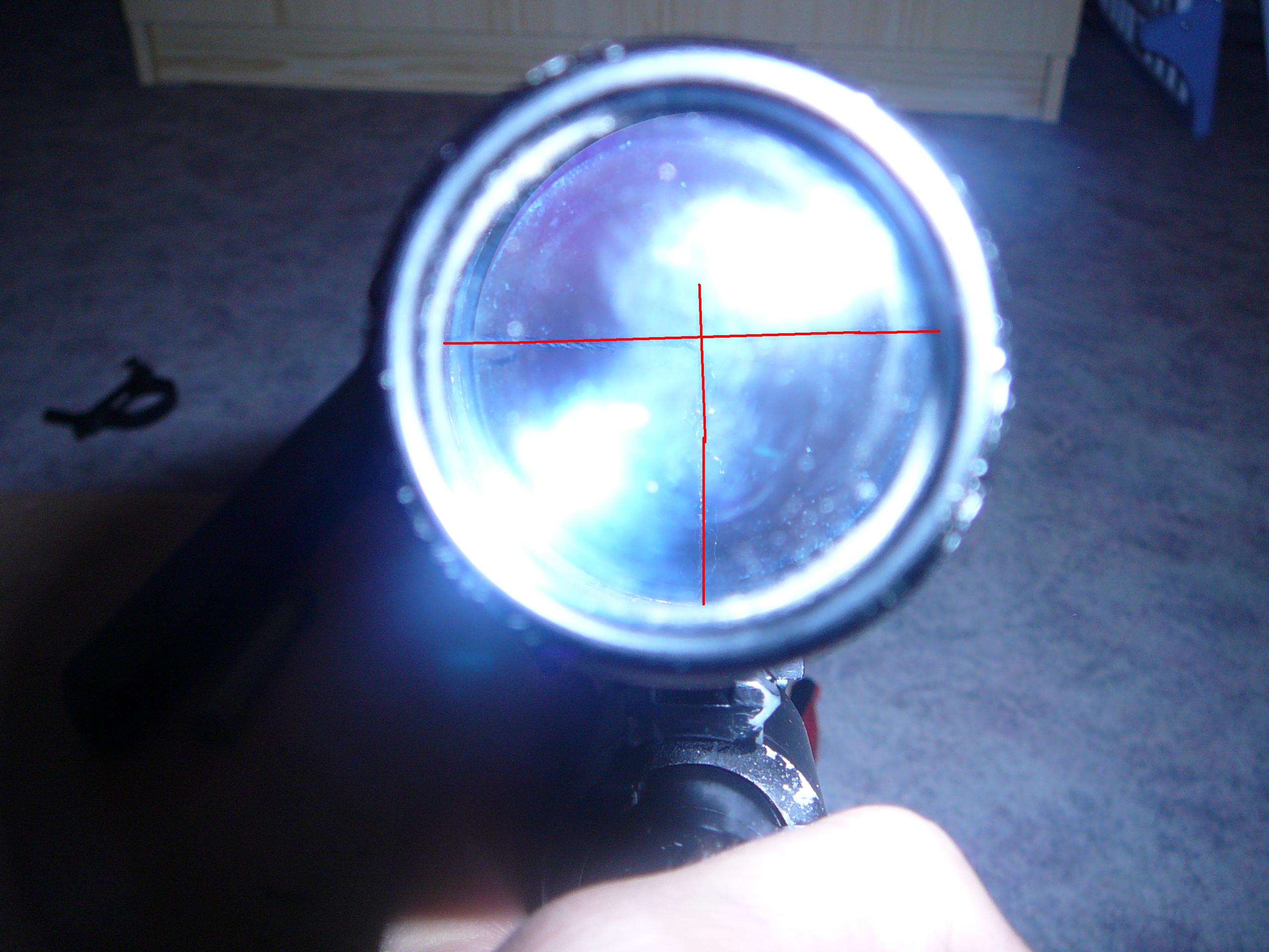

tak hotovo zadna slava nit se trepi ale je to lepsi nez sem cekal :D .jinak sem to udelal jenom na 3 casti bez vrchni casti krize

13 říj 2009, 19:34
Příspěvky: 825
Bydliště: Česká Lípa
Stačí když dovnitř foukneš trochu hodně horkýho vzduchu (pokud jsi použil syntetickou nit, pokud bavlnku tak plamínek) a ty otřepy se zcucnou.
myslis ze by stacil plaminek ze svicky??a nebo jak jako horky vzduchy?
one shot,one kill
14 říj 2009, 06:58
Pokud jsi použil syntetickou nit, tak plamínek ne, to by se ti seškvařila...to chce opravdu horkej vzduch, stačí třeba fén na vlasy :wink: Mno a pokud bavlnku, tak plamínek ze svíčky (samozřejmě opatrně a pomalu přibližovat) bude v pohodě.
JG.BAR10 píše:
No vidíš, Griffon ti perfektně odpověděl za mě, přesně takto jsem to myslel... Na syntetiku by mohl stačit i fén z blízka.
