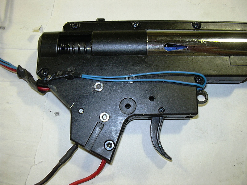

Take pridam co se me dostalo na stul, instalace mosfetu s 6 vodicovym zapojenim a ty modre signalove vodice se bezproblemu vejdou do mechu, diky tomu se vychyloval mech coz delalo neplechu a zbrouseni mechu v zadni casti od majitele tomu nepomohlo...
Popripade kdyz nekdo nema misto v mechu staci si propipat signalovy vodic ktery je jako reference + a napojit ho na vykonovy plusovy kabel uz v mechu, neni treba ho vest az k mosfetu, viz clanek:
http://www.airsoftchrudim.cz/recenze/spinani_aeg_3.html
Spatne_vedeni_signalovych_vodicu.JPG [ 221.22 KiB | Zobrazeno 26304 krát ]
Autor:  Curtis [ 09 říj 2012, 10:39 ]
Předmět příspěvku:  Re: Spatna kabelaz aneb takto se to nedela!
Daven píše:
Zajimave, ja to takto mam a nepozoruju ze by to bylo vychylene. Myslis ze je opravdu dulezite mit to vevnitr?
Autor:  Kreuz [ 09 říj 2012, 10:49 ]
No comment. Sice si tak každej zaplatí práci profíka na zničených dílech a někdy i zničené zbrani několikrát + následný profi servis když už to fakt nejde, ale to prostě nevysvětlíš. Pak se s tím člověk morduje x hodin a kolikrát to už ani nejde napravit.
Curtis: pokud máš kolem mechu dost místa, tak je to v pořádku. Jdou použít oba způsoby vedení. Záleží na konkrétní zbrani a mechu. Někdy používám kombinaci.
Autor:  Jeff [ 09 říj 2012, 11:03 ]
Curtis píše:
Daven píše:
jestli mas ustovku dobrou, tak si to takhle klidne nech, ale otevreni mechu musi byt u takoveto kabelaze peklo, nemyslis?
Autor:  Curtis [ 09 říj 2012, 13:41 ]
Vždycky by úsťovka mohla být lepší, ale v M4 už to tak špatné není (SHS 130, 140-142m/s).
Rozborka je OK, ale asi to bude už zvykem + ty kabely tam nejsou nijak na těsno, dá se s tím pracovat...
Anyway časem si chci pořídit set od tebe, teď se v tom vrtat nebudu :-)
Autor:  smolda [ 09 říj 2012, 15:38 ]
Já to mám bokem u SRka, ale ty signálový vodiče mám ty Jeffovy mikrovlasy :D otevírání mechaboxu je v pohodě - mám tam nechanou dostatečnou rezervu, takže kabely jsou totálně mimo pole působnosti šroubováku.
Autor:  Griffon [ 09 říj 2012, 16:10 ]
Tak jako pokud je ve kvéru místo, tak mi to přijde jako lepší řešení, než to tahat vnitřkem mechu, kde opravdu není místa nazbyt, zvlášť při použití 1.5mm vodičů...
