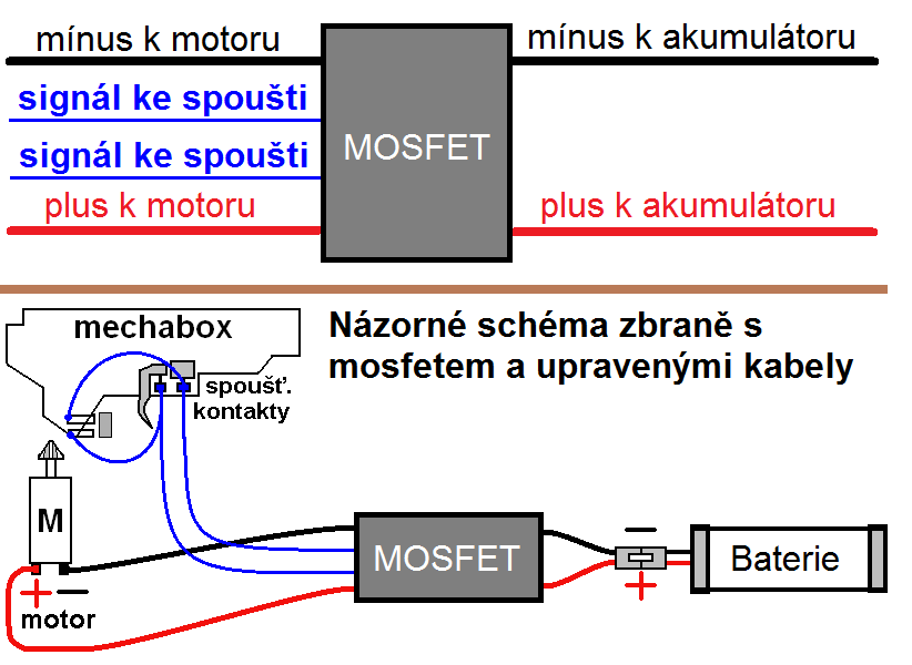

budu měnit kabeláž na P90 od A.C.M. . Původni kabeláž je dělaná ze strašně slabých kabelů, snad 0,5mm2.
Na stránkách Jefftron plánuji objednat mosfet s aktivní brzdou, konktrétně tento - http://www.jefftron.cz/Aktivni-brzda/Ak ... elazi.html a konektory. Jako baterii jsem si vyhlídl Li-pol 7,4V/25C - http://www.emotors.cz/turnigy/807-turni ... -9749.html .
Teď k jádru věci. Chtěl bych se zeptat na úskalí výměny té kabeláže.
Jestli budu muset vlézt do mechaboxu kvůli spoušťovým kontaktům nebo ne? Dále by mne zajimalo, kam nejlépe tu aktivní brzdu s mosfetem ve zbrani umístit?
Jestli jste to už u této zbraně řešili a víte co a jak, tak mi prosím napište. Nejlépe i s fotkami z výměny (na obrázcích to líp pochopím :) ). Konektory pro novou kabeláž byste mi doporučili jaké, XT60 nebo DeanT?

Takže.."elektrická" časť je mimo mechabox..odmontuješ 4skrutky a máš to..čiže mechabox vobec nerozoberáš a pracuješ na kabeáži samostatne..mosfet sa pekne zmestí do časti nad motorom
edit : nie som si istý či tam tá batéria vojde..
konektory podla mna XT 60..hoci ich ešte nemám no po tom čo som sa dočítal pojdem na ne

Jelikoz mas v P90 2 spoustovy kontakty, tak je musis zapojit paralelne, viz nakres v priloze.
XT60 je o neco lepsi, ale ani deanT neni vubec spatny. Pokud bys ale musel XT60 menit za deanT v jinych zbranich, nema to vyznam.
ano v casti nad motorem je dost mista
jako zaklad bych doporucoval rozebrat a zkontrolovat mech, jestli je všechno v pořádku. Odstranit otřepy z výroby, vyzkoušet správné vypodložkování kol, seridit pritlak motoru, odmastit hop-up, pretesnit vzducharnu
P90 zapojeni.png [ 37.49 KiB | Zobrazeno 46710 krát ]

madafaka díky za rychlou odpověď. Podle toho vídejka to vypadá jednoduše. Co se týče rozměrů té lipolky, jsou stejné jak u orig. akumulátoru. Takže by neměl být problém.
