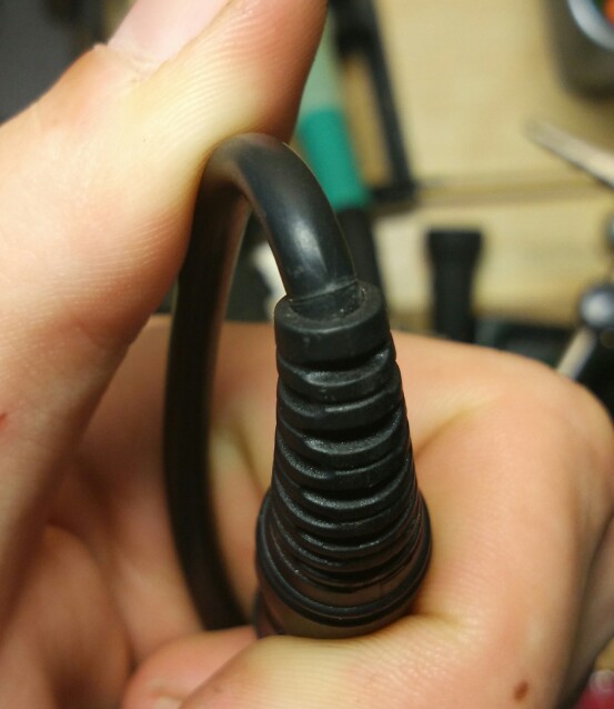

Zdravím, prosím vás potřebuji poradit. Mám bowmana od zetka a blbne mi u něho konektor, který se strká do pttčka. Je možnost ho vyměnit respektive sehnat samotný konektor? Nikde jsem ho nenašel a ani název toho konektoru. Předem děkuji za každou radu.

Mě se zlomil kabel tesne nad konektorem. A jen jsem opravoval a Dobrý

No, přinejhorším to předělám na jacka, ale nechce se mi moc vrtat do nové PTT.
Právě, že ten kabel se trochu uvolnil z toho "chobotu", který brání proti zlomení atd. Takže si myslím, že je něco špatně uvnitř. Myslíte, že kdybych ho ušmikl trochu pod tím přechodem "chobot" kabel, že by to k něčemu pomohlo?

Konektor je označován jako: Military standard plug V zahraničích shopech jsem ho našel ale u nás to bude asi složitější. Zkuz štěstí sám... Jinak když to ustřihneš tu předřenou část kabelu a připájíš blíž ke konektoru tak by to mělo pomoct.  1 + microphone (red) 2 + earphones (green) 3 GND microphone (white) 4 GND earphone (black)

Tak už jsem našel jeho název, tedy jestli jsem to dobře pochopil je označován jako : U-174/U nebo U-93A/U Dokonce jsem ho našel i u nás  , bohužel jeho cena je 690 Kč,- na ebayi ho mají za 600 Kč,-, tudíž zkusím nejdřív ušmiknout a pokud to nepomůže budu muset hold rozdělat nové PTT a předělat to na Jacka.

Já jsem odstranil tu čas ktera chrání kabel před zlomenim a napajel a zaizoloval a funguje

ja vestsinou boumeny prekablim na mikrofonovej stinej kabel, ctyrlinku a k tomu konektor taky mikrofonovej, resp audio 4kolik vse maj v gesu, a parada...
