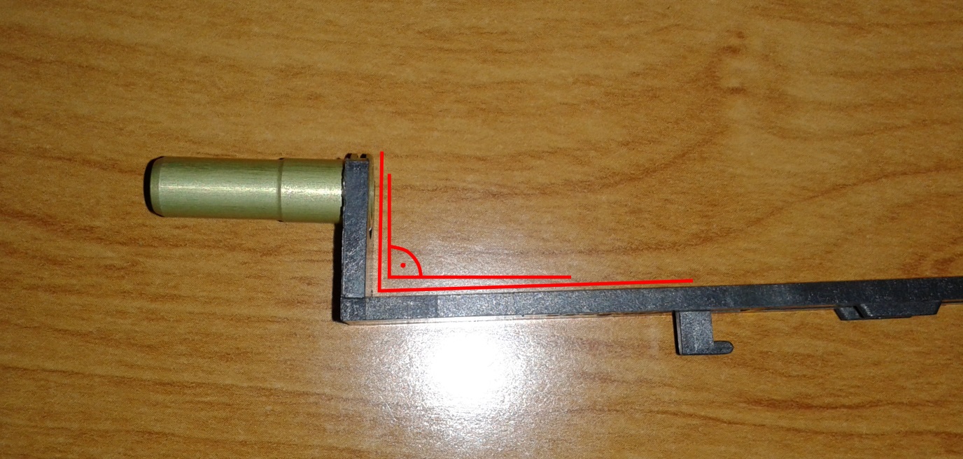

Zdravím, je tenhle úhel ramínka podavače pro mech v3 normální? Zdá se mi celkem dost ostrý.
Poznámka: GD
raminko.jpg [ 313.04 KiB | Zobrazeno 10639 krát ]

Musí být 90% pokud ne tak nahřát a upravit...je vhodný trysku k ramínku přilepit...Někde bývá i problém že ramínko neudrží trysku rovně díky tlaku kulí to se taky řeší úpravou ramínka/trysky

Aha, to bude asi problém. Zvláštní je to, že takhle vypadá originální i GD ramínko. Teď to jdu poskládat a vyzkoušet.
