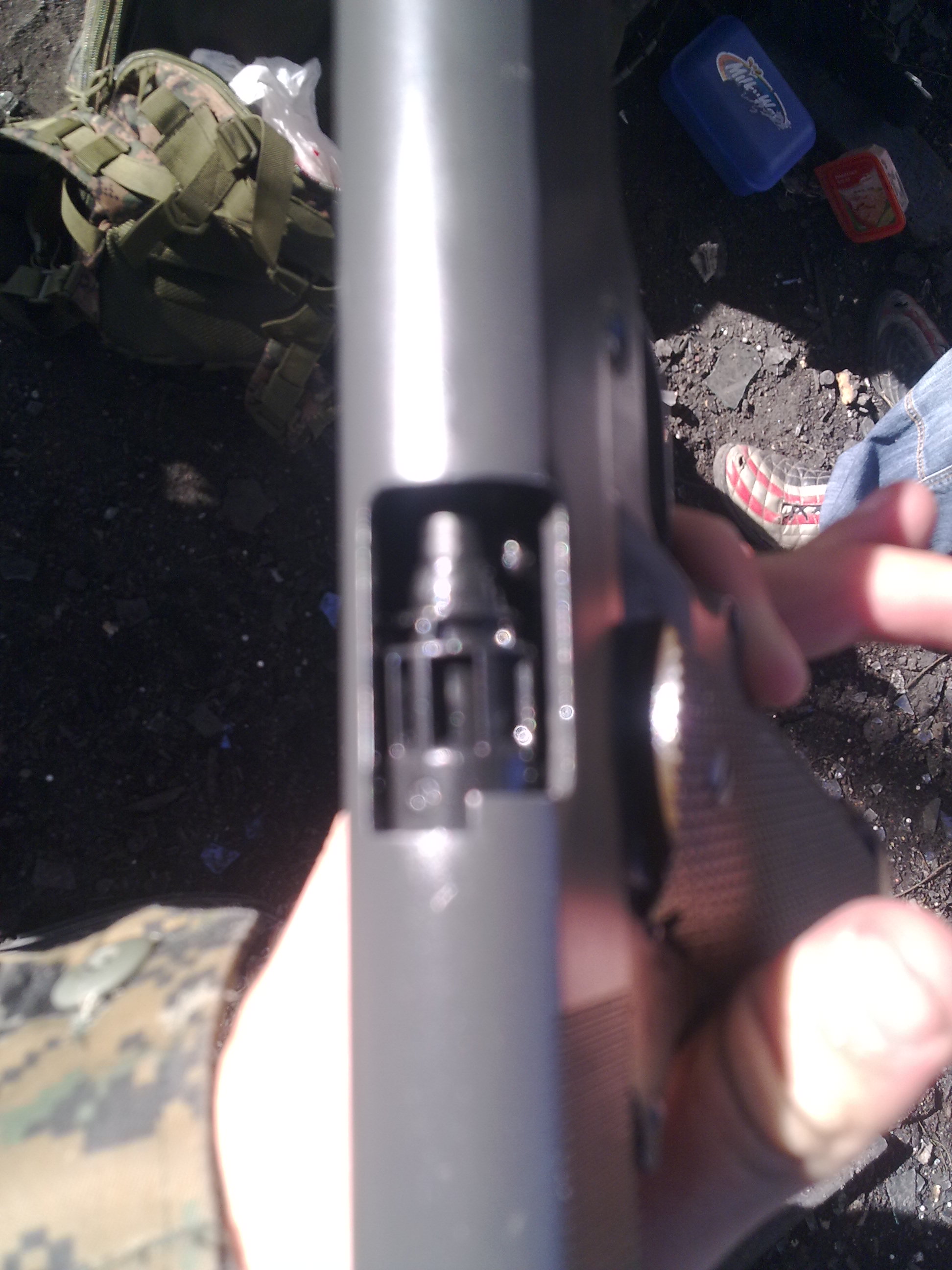

Čau, nebudu zakládat nové téma přidám to sem, kamarád má stejnou zbraň a má problém s blow backem když střílí tak se blow back zasekne a nedá se snim nic dělat, musí vytáhnout zásobník a praštit do toho pak vystřelí 2rany a zase se to sekne zkoušeli sme to promazat ale stále se to zasekává, péro na BLOW jsme natahovali ovšem stále stejné, přidávám fotky.
Dík za rady :)
Jestli potřebujete video tak natočíme.
Poznámka: Takhle to má být.
Obraz0083.jpg [ 635.06 KiB | Zobrazeno 10495 krát ]
Poznámka: Takhle to vypadá když se to sekne.
Obraz0082.jpg [ 573.09 KiB | Zobrazeno 10495 krát ]
Poznámka: Takhle je to seklý,
Obraz0081.jpg [ 781.11 KiB | Zobrazeno 10495 krát ]

rozeberte to,promažte a zase složte...je to divný,není co by se zasekávalo,leda že by něco prasklo.
Autor:  Kozell22 [ 22 srp 2010, 19:33 ]
Předmět příspěvku:  Re: STTi M1911 Hi-Capa CO2 a špatný ventil na zásobníku?
Tvou radu se delali uz nekolikrat ale stale to je stejny, promazali jsme to fakt hodne ale je to stale stejný, naké jiné navrhy ?
