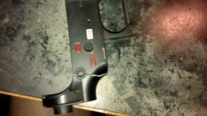

Tady dávám k dobrou mou "opravu" toho uchycení čepu. Vypadá to, že by to mohlo držet docela festovně! Použil jsem tu epoxidovou dvousložkovou plastelínu pro opravy kovů, keramiky atd. Co jsem s tím zatím dělal drží fest. Třeba urvanou kouli od dveří zakterou se zavírá. Drží už 2 roky v kování a to tam bylo moc málo místa pro ten tmel! O prasklém radiátoru ani nemluvě...
No a zde foto:

Sakra to si musim taky poridit ... Vypada to hodne dobre, tak snad ti to vydrzi

Vypadá to výborně, pak dej vědět, jak to dlouhodobějc vydrželo :-)

Pekná práca..inak čo viem..tak táto vecička vydrží fakt hodne..chalani z toho dokonca modelujú napr prednú mušku na garanda a podobné veci pri prerábkach zbraní..potom to len fláknu čiernym sprejom a drží to..občas mám dokonca pocit, že to je pevnejšie ako niektoré čínske hovnokovy.

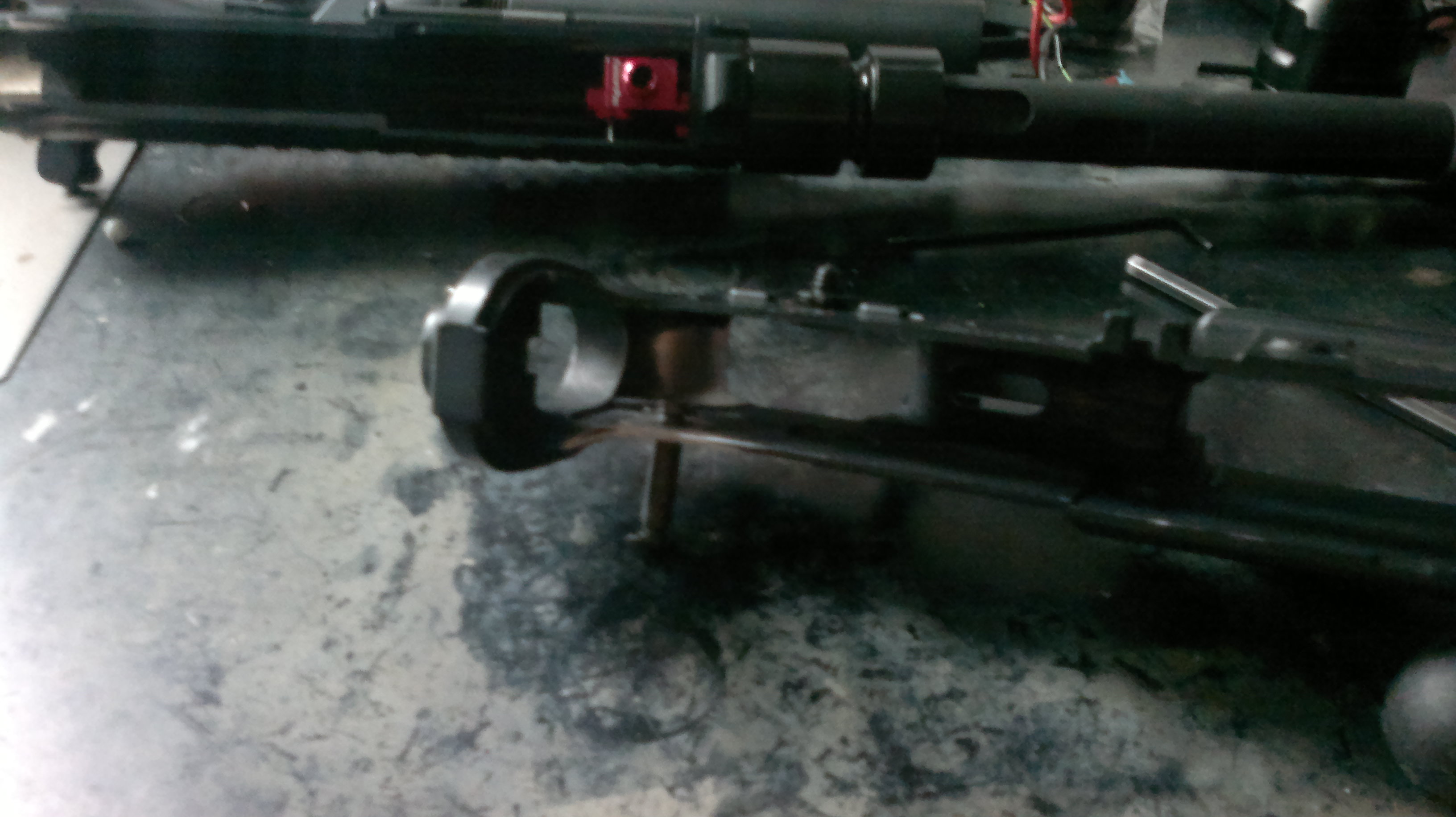

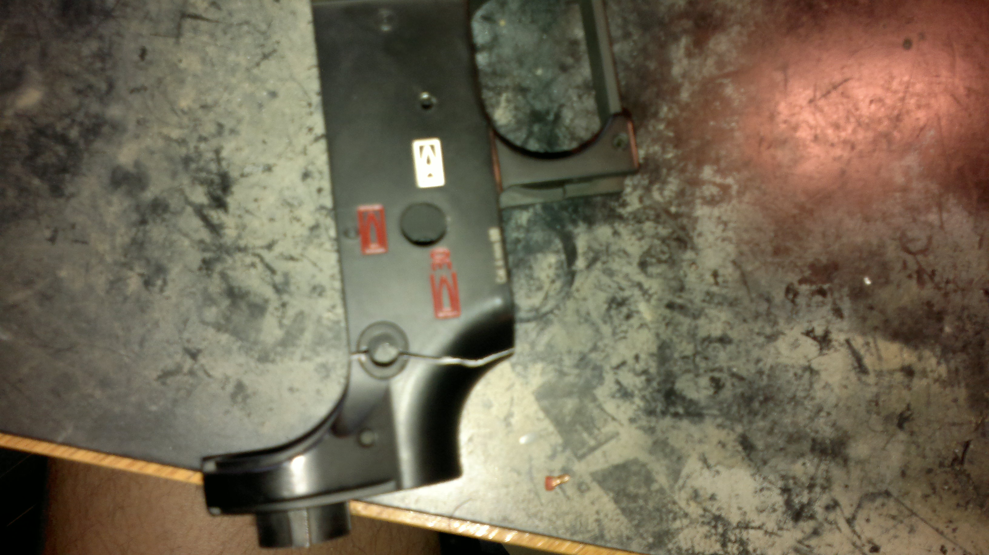

Dobrý den mám podobný problém prasklo mi telo 416ky od umarexu nevíte dováží někdo náhradní díly .Premyslel jsem o svařenì ale nevím zda to vydrží,prasklo to od čepu držící mechabox až dolu díky za odpověd.
07 dub 2013, 13:24
Nový příspěvek Re: Výběr nového těla pro M4
tyhle tela nejdou bezne svarovat - roztecou se. mozna tak slepit
09 dub 2013, 19:26
Příspěvky: 52
A jaký je to vůbec materiál? My cca 7 let zpět svařovali nějaké malé díly na těle G3 od CA a pokud vím, tak drží dodnes. Akorát byl potom trošku problém s opracováním na přesné rozměry.
nejaka obvykle slitina zinku a hliniku
09 dub 2013, 21:08
povetsinou ZnAL - zinkohlinik ...

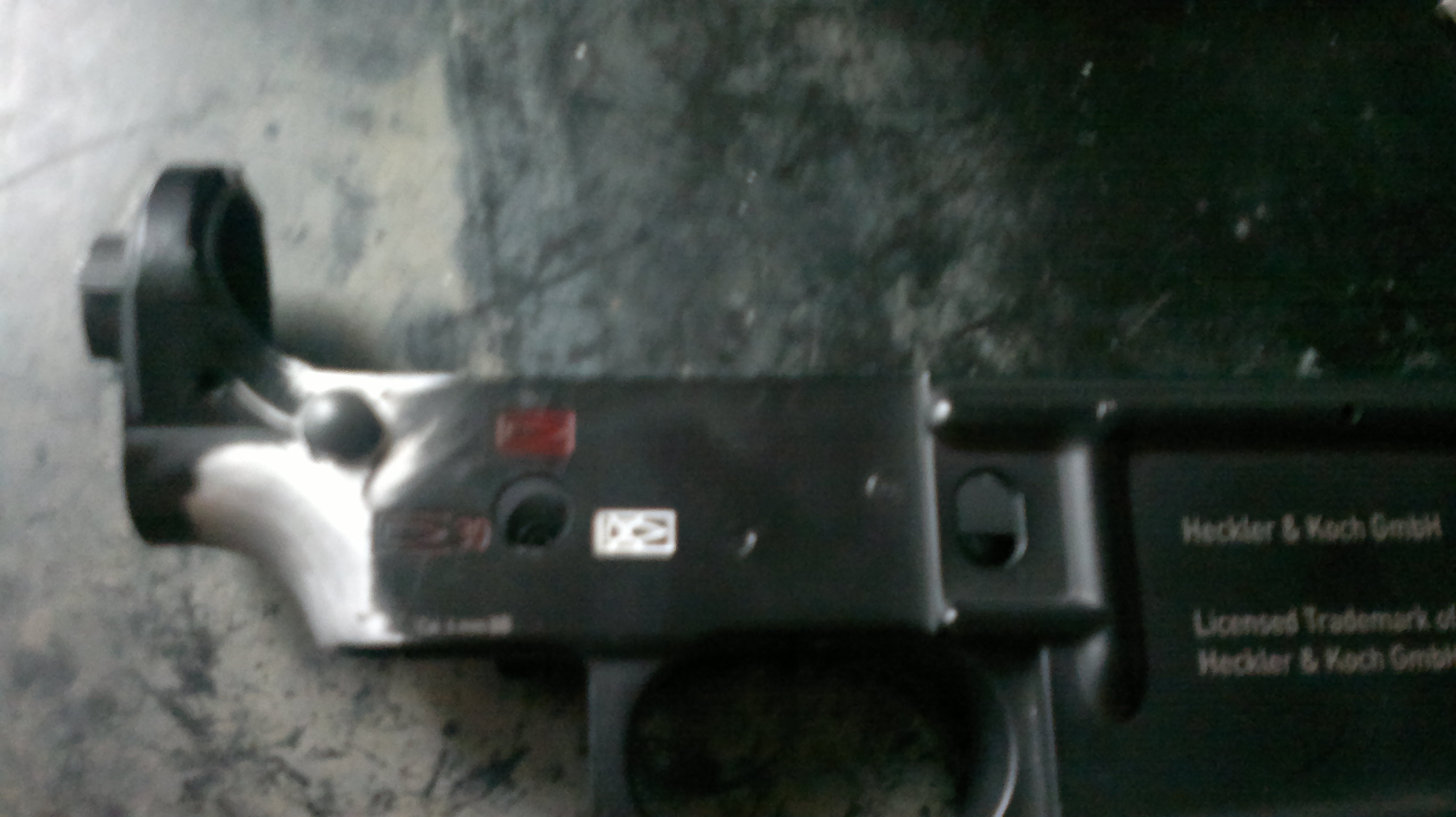

Děkuji všem za odpověd,nakonec zvítězilo svřování a vysledek na fotce.Zkusil sem svařečskou školu(vařil mistr) a snad to bude držet,ale toho pilování a broušeni je docela dost.Ted už jen nástřik.Bohužel jsem si neudělal fotky sváru .Ale do budoucna bych rád nové tělo a neznám dovozce může někdo poradit děkuji.

parada ... cim to varil?

pepejose píše:
neni to spise zaletovane?
17 dub 2013, 09:17
Registrován: 07 dub 2013, 13:13
Příspěvky: 3
Je to svařené al elektrodou v ochr.atm.
To ramenr- díky za ta těla ,ale radši bych origo umarex kvůli vzhledu.
Psal jsem přímo do umarexu a dostal velmi diplomatickou odpověd at se obratim na colosus.cz a ti z toho byli docela v šoku,že prý jim umarex nahr.díly na AS zbraně posílá jen minimalně tak uvidíme.
To vanhouten-tvrdil ,že je to svařené tak mu budu věřit ,co taky zbejvá že:D.
