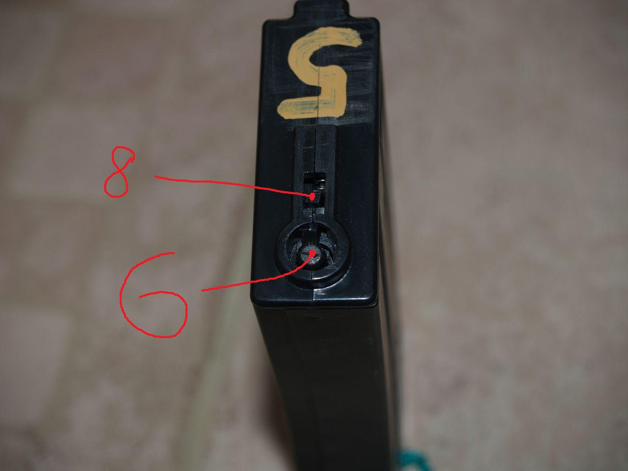

8. Další plus které vás asi dostane, po vyndání zásobníku vypadnou pouze 2 kuličky - díky konstrukci jezdce (č.6) který tlačí kule až do hopkomory viz obr.3
Vnitřek dostanete ven tím, že zatlačíte 2 plastové piny po bocích v horní části zásobníku a pak to celé vytáhnete...
pak jen šrubujte a oddělíte poloviny od sebe -> jste úplně vevnitř.
!!POZOR!! na malou pružinku zachycovače co má tendenci vystřelit!!! obr.1 a obr.3 - č.8
Složíte to stejně - jen při skládání obou půlek tam nemějte pružinu 7 první složte půlky s trnem pružiny 5 a zachycovačem 8, poté natlačte pružinu přes horní otvor i s podavačem 6 - je nutné poloviny v horní části lehce odtáhnout od sebe, ale opět pozor na zachycovač - chce to trochu cviku...
