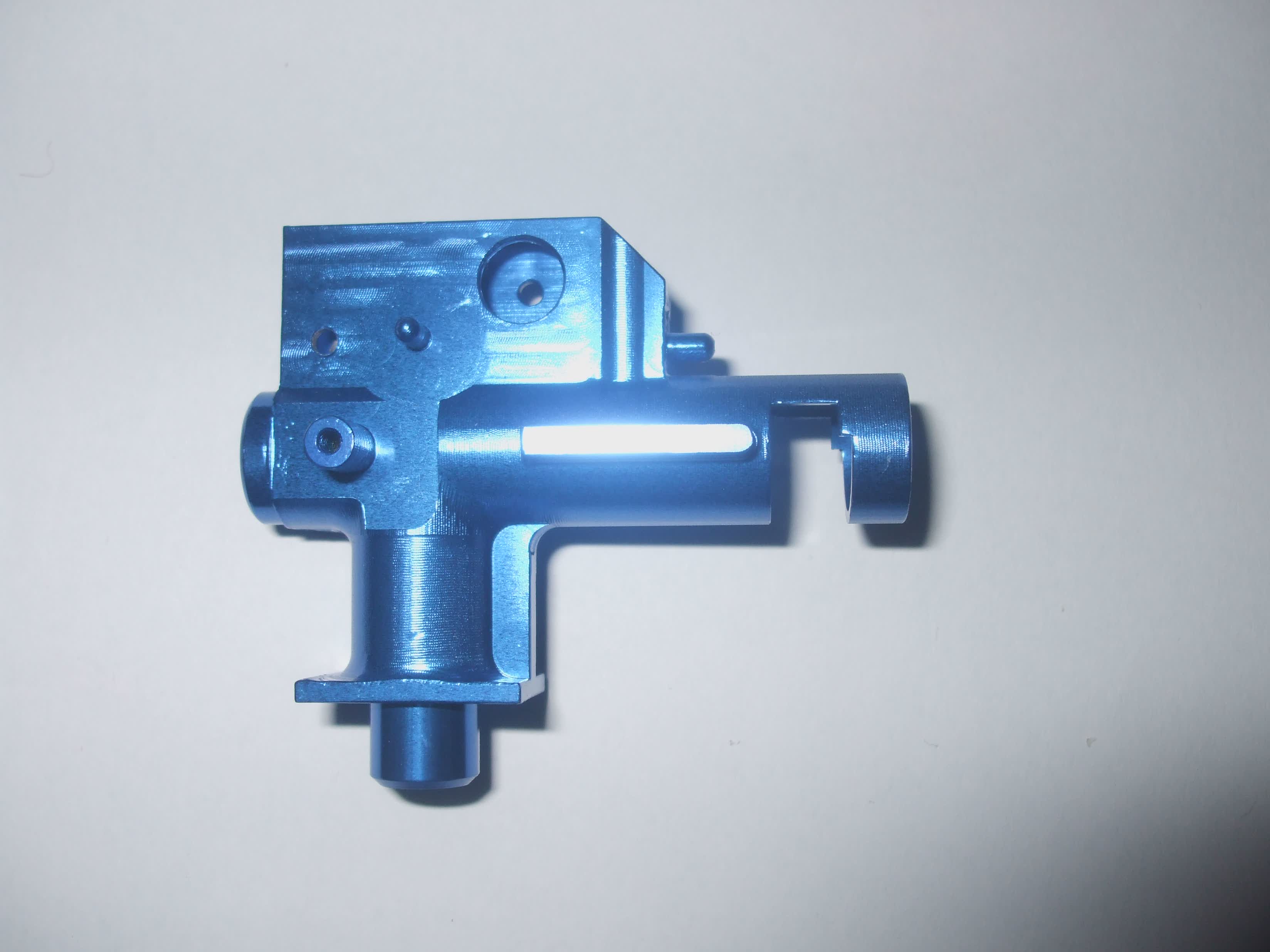

Komora je dobře zpracovná:
zpracovaní1.jpg [ 252.17 KiB | Zobrazeno 14103 krát ]

Složená komora:
složená komora1.jpg [ 224.57 KiB | Zobrazeno 14103 krát ]
složená komora (1)1.jpg [ 271.26 KiB | Zobrazeno 14103 krát ]
