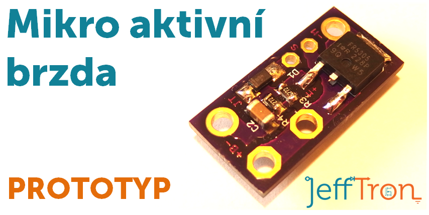

Představuji vám prototyp Mikro aktivní brzdy, který je asi o 1/2 menší než klasická aktivní brzda. Nyní ho posílám testerům, aby se odladil pro finální výrobu.
Parametry zařízení:
- Určeno pro pružiny až M140 do kadence 20bb/s - upřesnění po testech
- 6-ti vodičové zapojení zařízení
- Velikost zařízení 25x13x12mm.
- Předpokládaná cena 350Kč za samostatné zařízení a 570Kč s univerzální kabeláží
Zařízení bude dostupné na trhu přibližně na jaře roku 2014

jinak ohledne testu prvni verze prototipu mikroaktivni brzdy:
Nez jeff stopl testy stihl jsem to testnout na KACU od db
motor zaklad db
kola shs 13:1
SP100
ROF s 2slipol - 18 bb/s
ROF s 3slipol - 34-35 bb/s
nebyl sebemensi problem s dvojim vystrelem na semi, ba naopak pist se vzdy! zastavil v horni uvrati ... samozrejme nebyl ani jiny problem s prehrivanim ci kolisani kadence ...

Tak jsem se konečně dokopal k sepsání postřehů ohledně Jefftron mikro aktivní brzdy (gen.I). Jak je u jefftron produktů zvykem brzda dorazí v pytlíčku spolu z návodem a smršťovačí bužírkou, samotná brzda je zabalena v antistatickém sáčku. Zapojení je názorně popsáno v návodu, pokud se postupuje podle něj a k pájení se nepoužije trafo pájka je zapojení naprosto bez problémů.
Mikro brzdu jsem testoval na:
Cyma MP5k: 13:1 kola (short stroke),SHS motor - později i custom fankentorgue( mnou postavený motor z neo magnety a 40 TPA – hodně silný a hodně pomalý),GD120,11.1 lipol...25bbs...tak po 50ti semi se brzda lehce ohřála, brždění mi přišlo jako akorát, na dávku to bylo teplé dříve ale nijak moc...najeto asi 1000 ran
JG G36: SHS 200:100, GD itu, GD140kam,SHS píst,11.1 lipol…na této sestavě se už brzda hřála nicméně ani při vysoké teplotě brzdit nepřestala :) Najeto asi 500 ran. Na silnější sestavy bych použil spíše Jefftron brzdu standartní velikosti a nebo Extreme verzi.
CA M4: GD 120,systema turbo(PJ motor),CA kola, 7.4 lipol kolem 15bbs..nebyl vůbec žádný problém...imho ideální sestava pro mikro brzdu...najeto lehce přes 15000ran
Z výrobkem jsem spokojený - hodí se to do kvérů kde je vyšší kadence (kvůli semi to chce brzdit) ale málo místa (Mp5,M4) .

brzdu jsem odzkoušel ve dvou zbraních:
1) m4 - sp140, az motor, systema kola, 11,1V lipo, 16bb/s - přiznám se, že jsem nezpozoroval funkci brzdy, u své se po rozepnutí kontaktů nebo sundání prstu ze spouště motor zastavil, u této v podstatě nikoli, nebo tak nepatrně že jsem to nezaznamenal... Resp. Stejně píst kus zajížděl.
Jinak šlapala bez problémů, celý víkend, v mrazu, vlhku. Cca 9k munice.
2) m4 - sp110, shs motor, kola ca normal, 7,4V lipo, 12bb/s - brzda brzdila tak, jak se od ní očekává, zatížení o něco menší než u předchzí zbraně. Cca 4k munice.
Nevím, jestli jsem něco nepopletl, ale návod byl víc než jasný a přišel mi i lehce blbuvzdorný..., navíc u druhé pušky to chodí.
Mimo zbraň se oba motory zastavují okamžitě.
