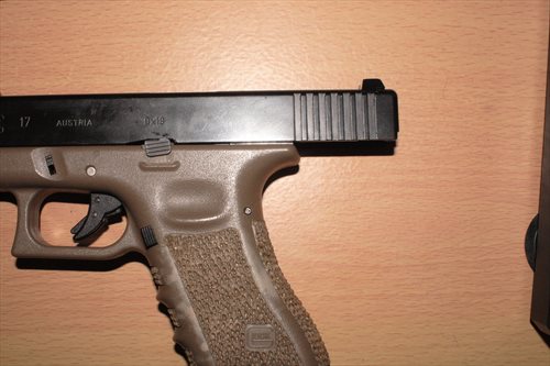

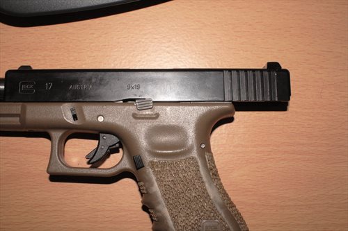

Autor:  Nerd [ 30 lis 2016, 15:54 ]
Předmět příspěvku:  Re: Tokyo Marui Glock 17 a jeho problémy
panove dovolim si exhumovat toto tema.
Dostal se my do pracek G17 od TM a ma stejny problem jako v prispevku vyse = pri obtahnuti zaveru pokud tlacim smerem dozadu a dolu jde zaver OK. Vrati se mirne dopredu a lze uvolnit pres pojistku zaveru. Pokud ale pri obtahnuti potahnu mirne nahoru tak zustane zasekly vzadu. Je treba nejdriv jemne potlacit spoust a teprve pak lze uvolnit pres pojistku zaveru.
Co s tim?
Dalsi problem je ze origo zasobniky po naplneni plynem daji max 3rany a konec. Ovsem neslysim unikat plyn... Pozivam bezny GG.
Par fotek k ilustraci situace.
Poznámka: zaver ve spravne poloze
IMG_3029 (2).jpg [ 40.09 KiB | Zobrazeno 17070 krát ]
Poznámka: zaseknuty zaver vzadu
IMG_3030 (2).jpg [ 39.71 KiB | Zobrazeno 17070 krát ]
Autor:  T-dog [ 09 pro 2016, 07:00 ]
Je ram zrejme vychozenej BBhousing, nebo opotreobovany tahlo spouste, kazdopadne je evidentni ze je problem zde. tahlo spouste se po ceste zaveru dozadu resetuje, resp resetuje spoust, no a nekde je us malo mayerialu, omrkni to.
ohledne zasobniku, nedal do napustnich ventilju zvenku nejakej chytrolin gumovy okrouzky do napustniho "otvoru" ? dokazes zvazit kolik presne naplnis plynu do zasobniku, tzn (vahu po naplneni) - (vahu prazdnyho)?

Autor:  Nerd [ 05 led 2017, 21:16 ]
Cau Dogu - nakonec se na to podival kamos co dela plynaky... Potvrdil my moji domenku o "lokaci" problemu. Nakonec jenom jemne prebrousil hrany na zachytu a ono to uz jede jak ma (otazka je jak dloho to pujde - preci jenom je to uz starsi kus a ma hodne za sebou)... Bohuzel zaroven zjistil ze je praskla pistnice a tudiz cekam na nahradni dil abych mohl otestovat...
