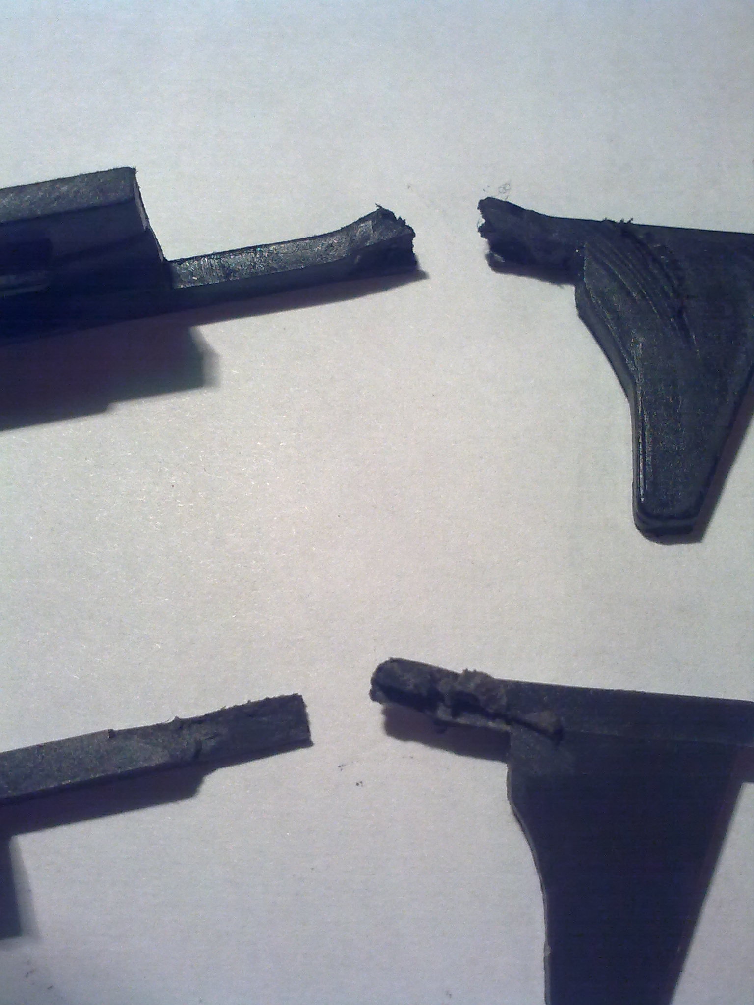

Zdravím. Asi před dvěma měsíci jsem si koupil MP5 s gearboxem v.2. Zbraň fungovala bez problému ale pak se zničeho nic zasekla. S kámošem, který se v tom jakš takš vyzná jsem rozložili gearbox. Ozubené kolo které natahuje píst nějak vyskočilo z ložisek a všimli jsme si že v ramínku podavače je jakoby zářez od toho kola. Kolo jsme nasadili zpět. Chvíly střílela, ale pak zas nic. Znova jsme provedli rozborku a ramínko bylo zlomené. Koupil sem tedy nové a při té příležitosti i kuličková ložiska. Vše jsme složili, zkontrolovali a zkusili vystřelit. Ramínko ,ikdyž tam vše sedělo jak mělo, se zlomilo. Hned po prvním nebo druhém výstřelu. Bylo jakoby přepilované tím kolem. Co s tím? Děkuji moc za každou reakci.

Přepilované v jakém místě? Ideálně nahoď fotky...

Učitě dej detailní fotky. Je taky ale možné, že jsi to blbě složil (co znamená "kamarád co se v tom jakž takž vyzná"?).

jsou přepilované na stejném místě (skoro)

Když koupíš další a dáš ho do toho mechu tak jak jsi tam měl tyhle, tak ho zase zkurvíš.
Jestli tě můžu poprosit, zkus vyfotit pístové kolo z té strany, kde je "výčnělek" který, pokud vše funguje, posouvá ramínko dozadu.
Potom dej pístové kolo do levé části mechu (tam kde je kulisa přepínače), vlož ramínko a nezavřený mech vyfoť.
Vyfoť i prázdnou druhou polovinu mechu.
Pak něco vymyslíme.
Asi máš pístové kolo z jedné strany moc vypodložené, tam kde je kulisa.
Kolo odírá ramínko a nakonec ho usekne.
Resp. zuby které natahují píst.
