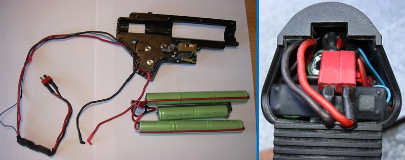

zadny rozpojeni vodicu neni potreba, kabely jdou trnem pazby, ktery ma pro ne zevnitr kanalek, mosfet pak musi byt mimo trn pazby, aby se pazbou protahnul sroub s matkou pak se mosfet smota dovnitr trnu i skabely, koukni na tuto rozbozku zbrane:
http://www.airsoftchrudim.cz/recenze/m4a1_ak_2.html
jde to pouzit s bateriema, co dou do trnu pazby, ale nepujce pazba uplne zasunout, max 1-2 zapadky pred koncem
pokud to umoznuje zbrane pazba, tak lze umistit mosfet a baterii takto:
download/file.php?id=7294&mode=view
zde uz nicemu nebrani uplne zasunuti trnu pazby

Zasouvani bych rad zachoval. Ta poslední fotka - to vypadá dost stísněně :shock: . Třeba s nějakou takovouto baterií - http://airsoftpro.cz/eshop/product_info ... ts_id=3096 by to mohlo být pohodlnější i s použitím procesorovky.
Díky za rady. Přinejhorším holt zůstanu u nevzhledné kapsičky s čouhajícími kabely na klasické pažbě...
18 srp 2014, 14:17
Nový příspěvek Re: M4 Crane Stock China
jo je to tam dost nahecmane, ale funguje to.
s tvou tvoji odkazovanou lipolkou to je v pohode, protoze lipolku das do bocnich tubusu v crane pazbe a procesorovku s kabelama a konektory zustanou v tubusu pazby. pazba pujde zatahovat na max.
