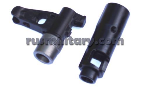

Páni, prosím Vás máte niekto na tomto SVD-čku tlmič? Rozmýšlal som ako by sa tam dal pripevniť - keď zhodím flashhider s muškou tak by sa tam dal urobiť závit, ale nikde neviem zohnať takú 14-ku závitník (nieje to metrický závit). Neexistuje nejaká redukcia? Niečo takéto?
