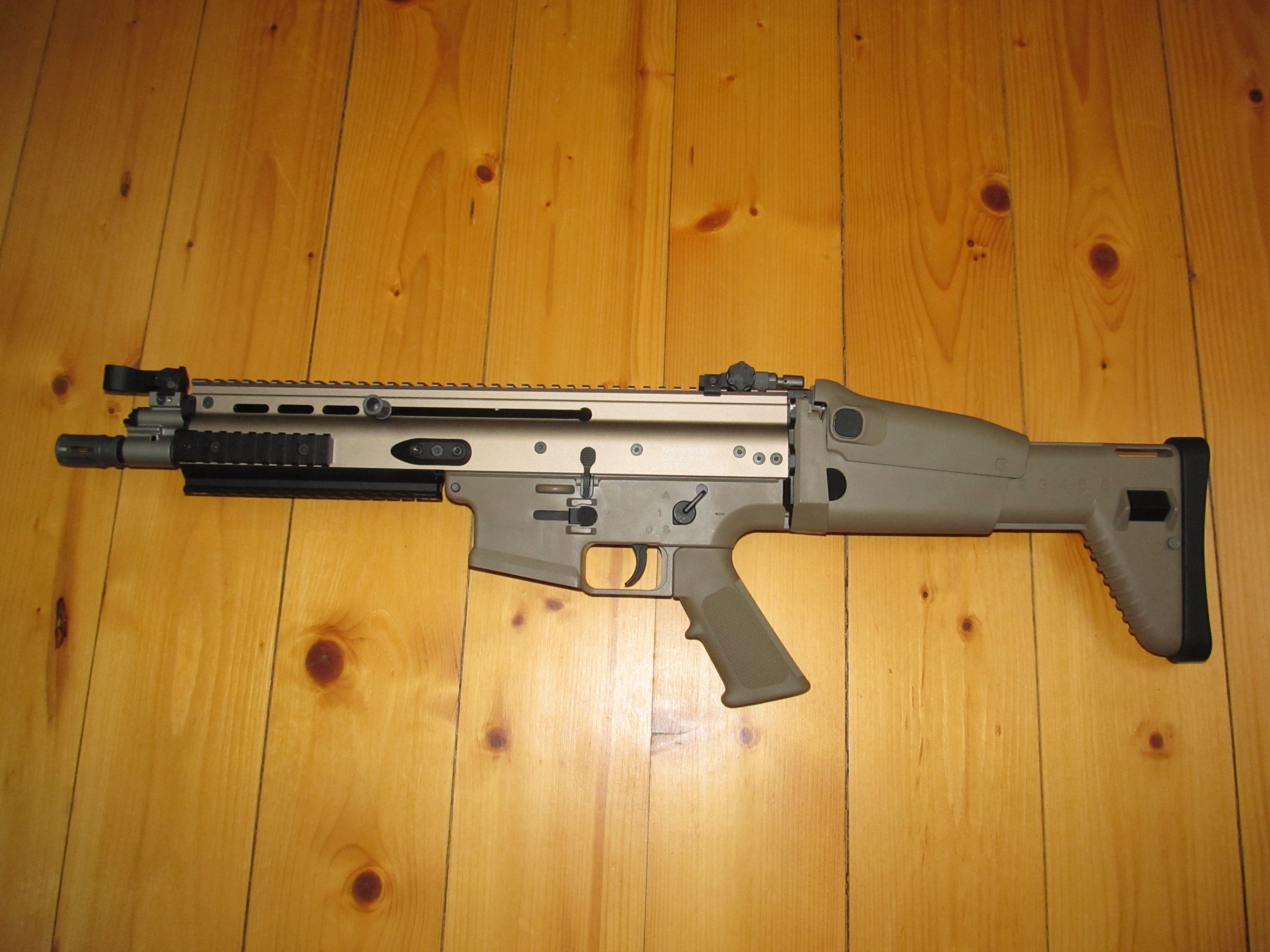

V této recenzi bych rád představil SCAR-L CQC od firmy WE-Tech. Zbraň jsem kupoval z Anareus.cz i se zásobníky. Zbraň i zásobníky jevily známky střelby - zkouška funkčnosti, za což bych obchod rád pochválil.
Poznámka: WE SCAR-L CQC bez zásobníku
