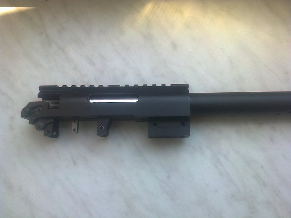

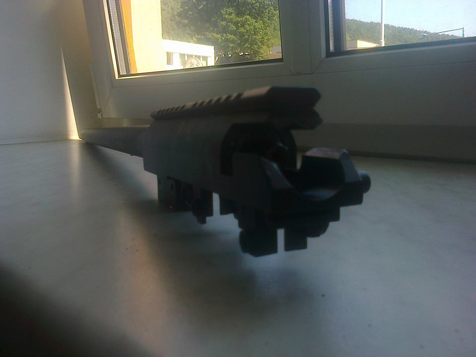

Prosim potřeboval bych radu, jak mám oddělit hlaveň od těla zbraně MB-06
Na videu to nevidím: http://www.youtube.com/watch?v=WvmuVpyR2Jc
Nevím jestli to mužu silou od sebe oddělit, jinak nevím, žádný další šroubky tam nejsou a nemuzu na to prijit.
Mate s tim nekdo zkusenost?
Diky..
mb06_3.jpg [ 62.25 KiB | Zobrazeno 13545 krát ]
mb06_2.jpg [ 47.8 KiB | Zobrazeno 13545 krát ]
mb06.jpg [ 64.92 KiB | Zobrazeno 13545 krát ]
Autor:  Jeryk [ 02 zář 2013, 18:43 ]
Předmět příspěvku:  Re: MB-06 rozborka
Není to šroubovací ?
Autor:  Lamia [ 02 zář 2013, 18:53 ]
Vypada to, ze sroubovaci neni..jestli jo, tak hodne utazena..
Autor:  Jeryk [ 02 zář 2013, 19:29 ]
A nějaký mini imbus tam není schovaný ? Tím to je většinou upěvněné.
Autor:  Lamia [ 03 zář 2013, 12:33 ]
Neni..rikam, ze vubec nevim jak to dat ven..ten typek na videu s tim problem asi nemel :-D Takze by to nemelo byt moc slozite..myslel jsem, ze s tim nekdo bude mit zkusenost :-)
EDIT: takhle se nemužu dostat na vzduchotechniku :-D
Autor:  Jeryk [ 03 zář 2013, 14:19 ]
Dyť odšroubuj tu platové pažbení, dej pryč spoušťový mechanizmus, a normálně vzduchotechniku vytáhni směrem jak nabíjíš. To by tak nějak mělo být ne ? Minimálně u MB01/08 to tak je, tak by to mělo být podobné.
Autor:  Lamia [ 03 zář 2013, 17:48 ]
no nikde uz nic odsroubovat nejde a kdyz chci vytahnout zaver dozadu, tak se mi vraci silou pruziny, protoze taham jen pist
Autor:  Jeryk [ 03 zář 2013, 18:09 ]
SpouštáK by ale měl jít vytáhnout normálně, právě ten zachycuje pružinu a vadí ti k vytáhnutí závěru uplně.
Autor:  Jeryk [ 03 zář 2013, 18:14 ]
Tady ten blbec by měl jít vytáhnout, mám dojem že se muselo použít trochu síly.
mb06.jpg [ 100.01 KiB | Zobrazeno 13367 krát ]
Autor:  S1ki [ 03 zář 2013, 21:03 ]
Ako píše jeryk drží ti to tam vzpera tŕňu
Autor:  Lamia [ 07 zář 2013, 19:04 ]
jo bylo to tim :) diky za postrehy..na videu jsem to prehledl :)
