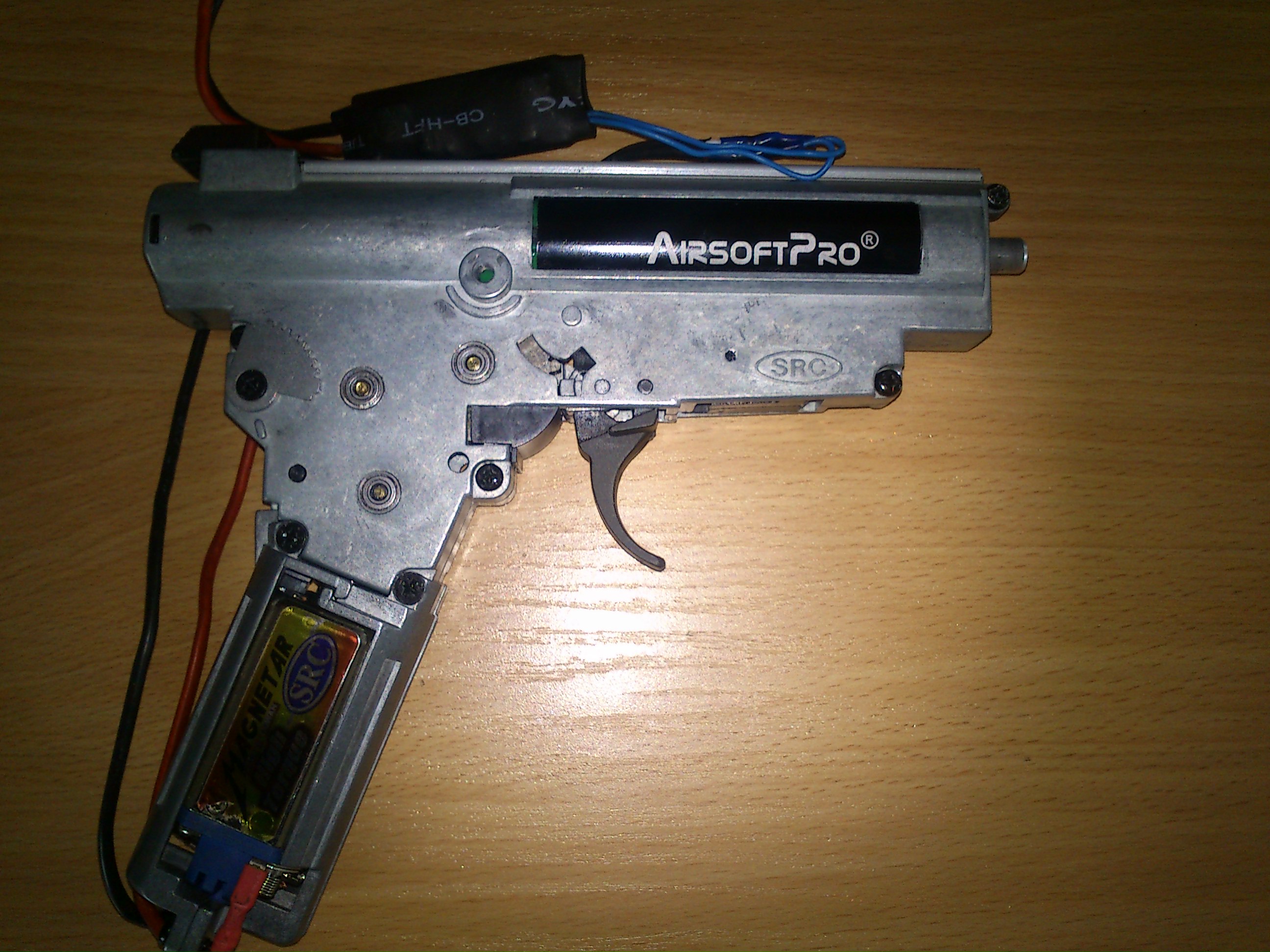

kolesa neboli skoro vobec vypodlozene. Mechabox a jeho casti boli prakticke uplne suche. Hop up komora je kov zliatina, ale pritlacne ramienko je kovove s kovovym pritlacnym valcekom. Po upgrade na 130 pruzinu airsoftpro je dostrel o par metrov (5-10m) kratsi, ako s komorou CNC hlinik ACM s plastovym pritlacnym ramienkom. Hlaven bola pouzita 455mm aimtop 6,03mm priemer ocel.
Hop komora src s kovovym pritlacnym valcekom ako keby brzdila strelivo.
Kolesa su kvalitne ocelove (udava vyrobca), ale sedia iba na pisty SRC. Mechabox ma okno pre valec o par mm smerom k hlave valca dlhsie, tak ze sa valec nedotyka priamo mechaboxu.(este neviem ci je to vyhoda).
901171_148254515356874_243329987_o.jpg [ 300.69 KiB | Zobrazeno 10580 krát ]

Po výmene prítlačného ramienka na hop up mechanizme za plastove s gumennym pritlacnym valcekom (Guarder 130-150 m/s cierna guma), sa dostrel zvýšíl. Takže sa potvrdilo moje prvotné tvrdenie, že kovove pritlačne ramienko s kovovym valčekom bb-cka brzdia.

Autor:  sorglos [ 02 čer 2013, 12:08 ]
Předmět příspěvku:  Re: SRC AKS 74U gen.III- hop up komora SRC kov
DSC_0003.JPG [ 725.1 KiB | Zobrazeno 10160 krát ]
Spravne je to slovensky digital les, ale spat k teme.
Daval niekto ine prevdody a piest ako znacka SRC do mech gen. III ?
Ako to sadlo?
DSC_0005.JPG [ 705.92 KiB | Zobrazeno 10160 krát ]
DSC_0002.JPG [ 803.7 KiB | Zobrazeno 10160 krát ]
